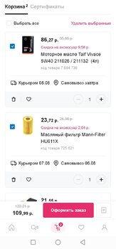

Вот это интересно. Буду читать тему. Хочется услышать мнение разбирающихся людей по этому маслу. Потому как цена на него сейчас меньше на 10 наших рублей, чем лукойл 0w40. И вот хотел брать лукошка, но если и это будет хорошо для рено клио 2, с двигателем d4f. То почему и не взять....... Читаю
