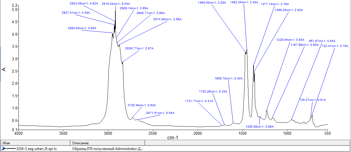

Судя по низкой вспышке растворитель есть но не PIBS судя по ИК спектру. Сера от минералки 1й группы.
  08.08.2024 в 05:41, torcon сказал:
Раскрыть
ПИБ ? ПИБ там есть. Пики 1377 и 1366
Эти пики есть вообще у любого масла, даже у базового без присадок.

Не скажу за другие масла , но именно двойной пик характерен для ПИБа .
В общем он в нашем масле есть , можете не сомневаться
RomanAEG я понимаю какой вы пик приняли за PIBS но такие пики показывает вообще моторное масло с присадками. :)
Вот специальная заготовка VHVI + PIBS 10% просвеченная на ИК.
У PIBS нет чего то выделяющегося необычного, его затмевает моторное масло.

Не буду конечно претендовать на последнюю инстанцию , но мы всегда так определяли наличие ПИБа в масле . Вроде еще ни разу не ошиблись . Именно по двойному пику .
Можете посмотреть ИК Мотыля и Полимериума , масел где 100 % есть ПИБ , и вы увидите такой же двойной пик , он правда не везде подписан и высота разная , но он отличается от одиночного например у Лукойла и Лавра. Даже в вашем примере видно , что на 1366 есть пик , правда маленький.
Вот тут в интернете что то на этот счет пишут https://www.chem21.info/info/1295797/?ysclid=lzlpcd7q7v451268750
