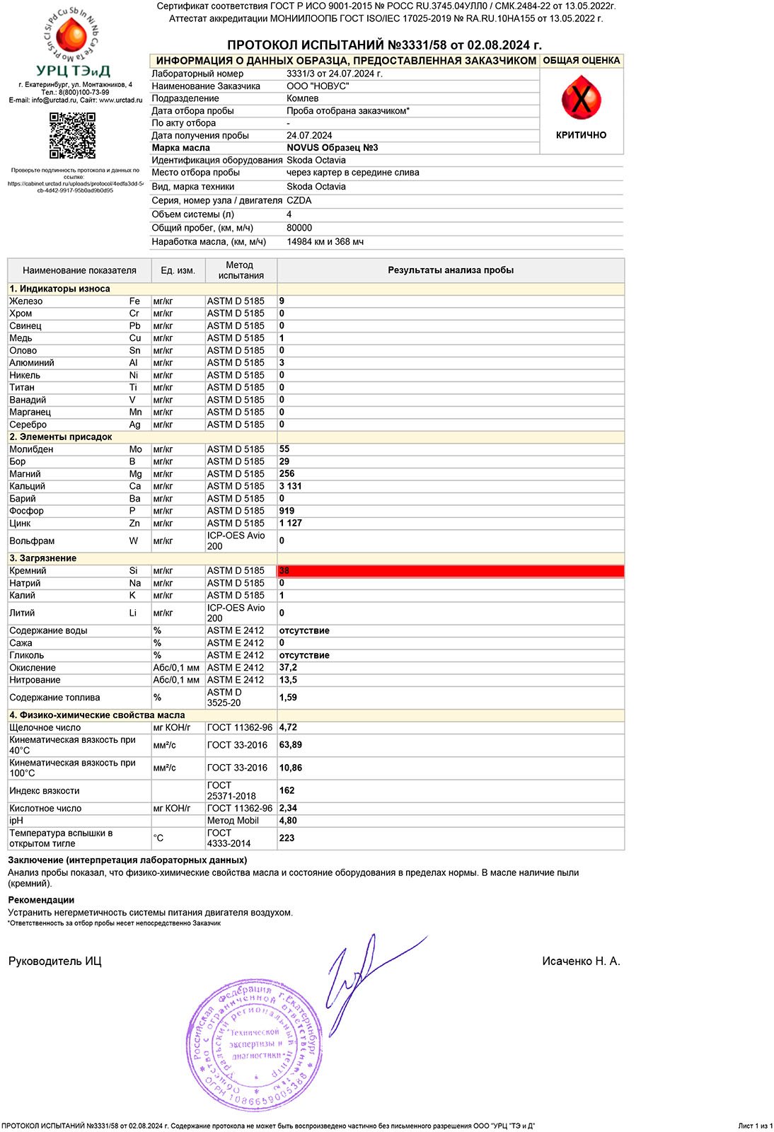

Novus Titan 5W-30 отработка на Skoda Octavia после 14 984 км
это молибден подрос, и бор с магнием появился от предыдущего масла что ли? Или Titan другой стал?
Я просто смотрю последний его анализ вроде есть сходства, как будто масло смешалось с предыдущим.
Надо узнать что именно было до Titan.

Свечные заводики, оказывается, масло умеют на 370 мч делать... Да, Торкон?) Чудеса, прям.
9 часов назад, torcon сказал:
Я просто смотрю последний его анализ вроде есть сходства, как быдто масло смешалось с предыдущим.
TITAN строго прежний, как и другие Голландские наши масла.
Как показывает практика, при анализе одной и той же пробы в разных лабораториях значения по всем параметрам иной раз существенно отличается.
То есть может быть просто погрешность лаборатории.
15 часов назад, Spi4ka сказал:
Так оно и есть импортное)) Блендят в Голландии из импортного сырья и пакет присадок Европейский
Само собой Нидерланды, но заказывает под себя его кто? И утверждает рецептуру... Явно не сами они там решают что именно отправлять в Россию. Но в любом случае масло лучше всяких Мобилов и shell
Эльдар NOVUS Эльдар попробуй узнать у автора, какое масло, за каким шло по очереди? Что было перед Novus? Это не погрешность. В анализе просматривается настоящий пакет Titan. Кальция то 3100ppm, фосфора цинка столько же, просто некоторые элементы добавились из вне. Это либо розлив первых канистр на конвейере и смешение с предыдущим розливом. Либо смешение с несливаемым остатком которого очень много.
