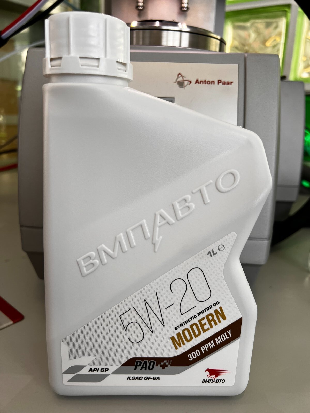

ВМПАВТО Modern 5W-20 SP ILSAC GF-6A свежее

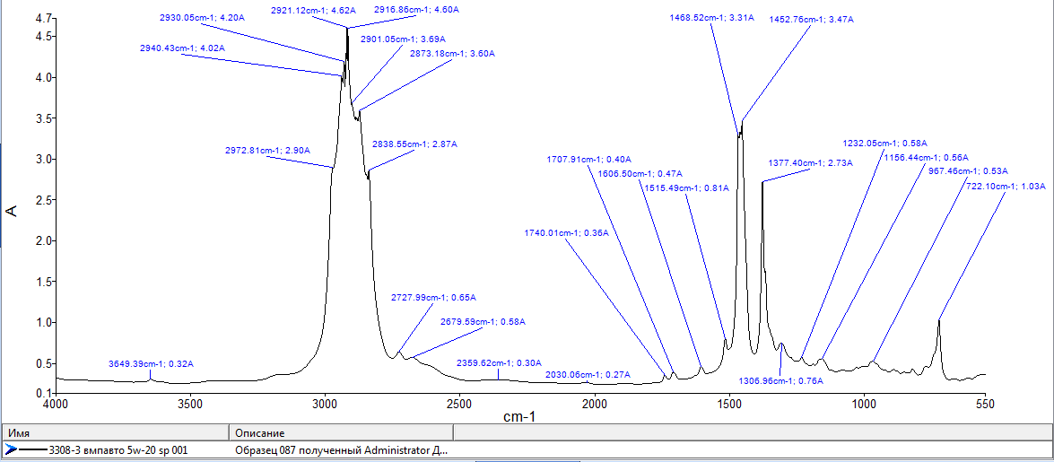

У вас хорошо получилось. Вспышка 234С и NOACK 7.3% для 5W-20 впечатляет. :good3:
По ИК спектру основная база VHVI + немного ПАО. Масло заявлено как API ILSAC поэтому дисперсантов здесь для него нормально.
На задней этикетке заявлена смесь PAO+VHVI+AN ...  где на спектре AN ?  :unknown:
Похоже это старая или усредненная на всю линейку информация, эстеров тут нет.
