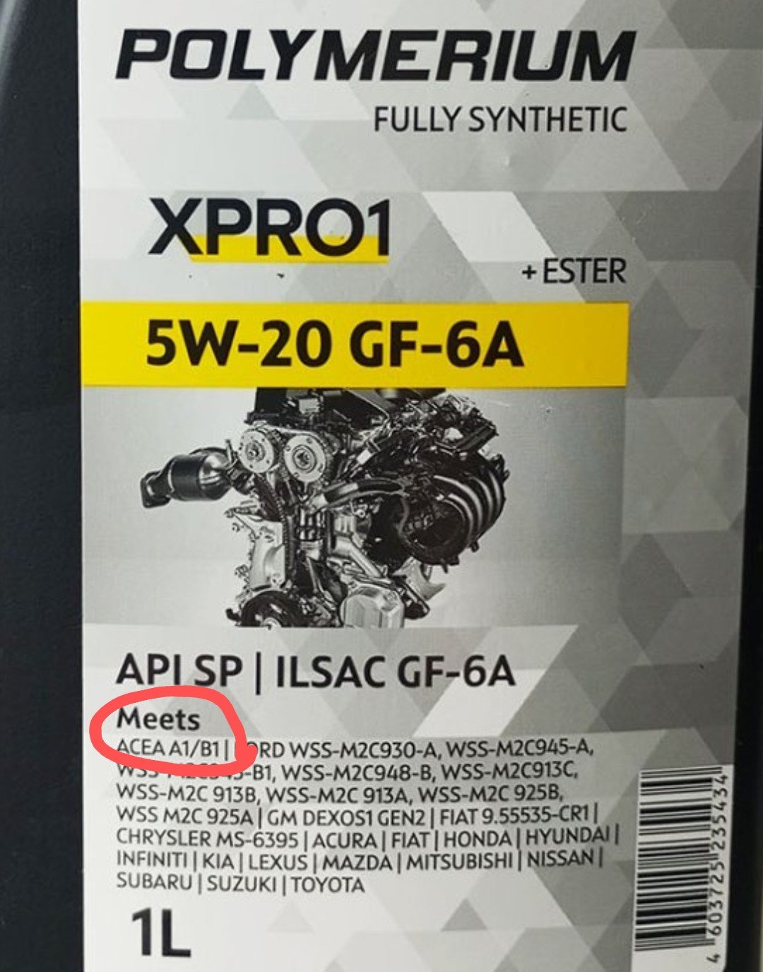

Просто СА замешал 5w20 gf-6 таким, какое оно обязано быть.
Изменено пользователем SaintBeaver
8 часов назад, IvanRND сказал:
При чем тут 5W-20?
Игорь Иванович позвоните главному технологу ГСМ, он объяснит
