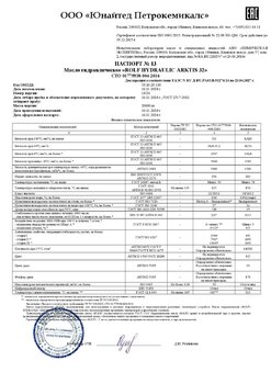

Почему вдруг индекс вязкости масла из бочки такой низкий? В рекламной листовке 350, Химическая Экспертиза дает около 280 в зависимости от партии, у меня фактически 170.
Кто, где и кого обманывает?
3594198_other.pdfПолучение информации...
Изменено пользователем Iron_Angel
Iron_Angel если смотреть ваш анализ, у Вас обычная гидравлика HVLP 32, ничего общего с арктикой она не имеет.
Причины: ваш поставщик что то намудрил

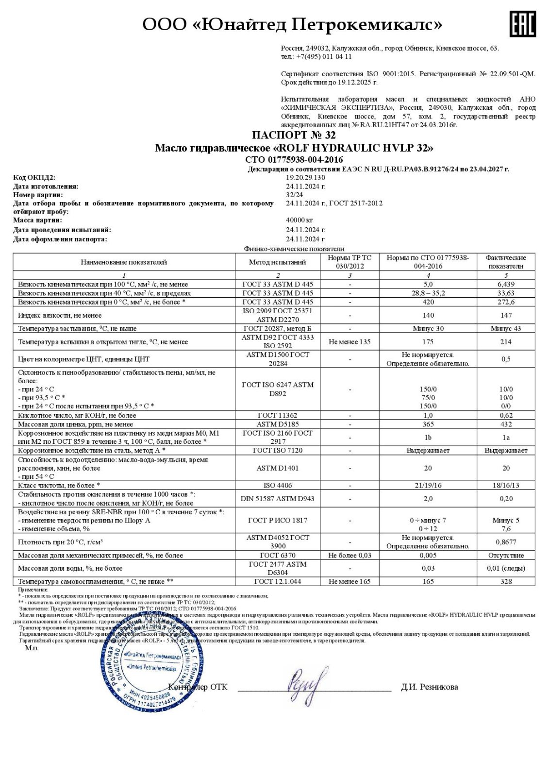

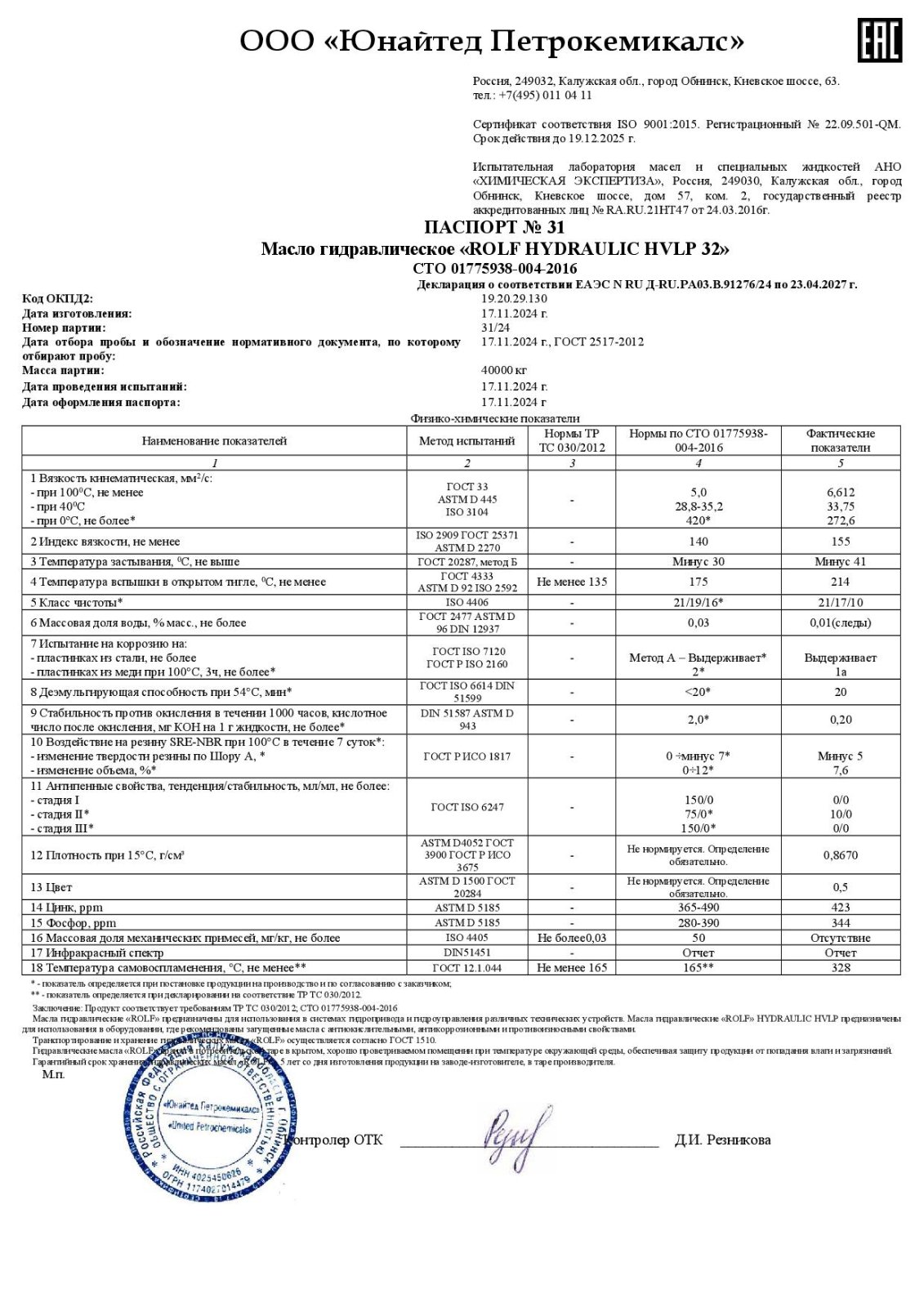

По фосфору и цинку не совпадает. Получается, что это не Rolf Hydraulic HVLP 32. Я тоже склонен к тому, что это мутит поставщик. Слава богу, это не МОЙ поставщик. Я только делал анализ.
Интересно. Следующий по дате документ не содержит информации о содержании цинка и фосфора.
ICP в лаборатории сломался?

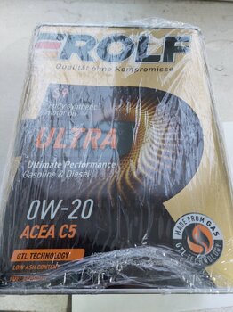

alex323 вы говорили у вас есть ультра 0в20 сделайте фото пожалуйста сравнить.
 вторая канистра и зелёного оттенка нет, хотя если верить пк там указан на эту партию зелёный цвет.
  12.03.2025 в 03:43, ivan90 сказал:
Раскрыть
Цвет масла другой на фото, чем на самом деле. Канистра желтоватого цвета.
Изменено пользователем Misha6112008
  12.03.2025 в 04:46, Misha6112008 сказал:
Раскрыть

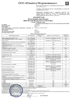

все ультры кроме 0в20 не интересны.
на  фото и видео которые я видел в сети масло 0в20 зелёное, в том числе и паспорта качества с 2023 по 2025 указывают цвет масла зелёный.
