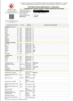

Lukoil Genesis Armortech GC 5W-30 отработка на BMW 730D после 10350км
Смысл использовать mjo2, рти взбодрить полиолэстерами. У кого закоксовка колец и загажен двигатель, есть вероятность отмыть (желательно использовать в минералке с солями меди). В остальных случаях износ не уменьшить, как будет запрограммированный с завода, так и останется. При контактном трении ни чем особо не выделяется:
martok согласен, я помню были такие анализы, на дизеле и с низкой вязкостью. Поэтому и сказал "посмотрим" а не "обязательно будет много износа". Может тяжелых нагрузок у этой пары не было. К тому же дизельные двигатели требовательнее в распредвалах, кулачок-толкатель, изза большей нагрузки, отравленностью сажей итд.

9 часов назад, torcon сказал:
Я бы согласился с таким доводом, если бы вы регулярно в анализах 40-к говорили нечто подобное. Вы даже в этом анализе 30-ки об этом и не подумали. Поэтому - извините, это не аргумент.
Перед глазами вот эта картинка, не с потолка же она у Shell взялась
Ага, не с потолка. Там в примечаниях напротив железа написано - 250 для современных дизелей  - это норма(с). Для клуба 250 железа в анализе - это массовый инсульт, инфаркт микарда(вот такой рубец) и выпрыгивание из окон(первого этажа).
А учитывая, что с 2005 года прошло 20 лет, в маслах массово появились  всякие молибдены, боры и прочие ионные жидкости - то норма для дизеля после 430 часов - околонулевое содержание железа. На вязкости 7. Летом.

13 часов назад, martok сказал:
а зачем мне говорить это в анализах сороковок? Там вязкости хватает вроде :)
Ну не инсульт инфаркт, не нужно утрировать. А повышенный износ где то с 80ppm, да обсуждаем, выдвигаем версии, с двигателем уже явно что то не то. 250ppm тем более. Просто Шелл'у трудно дать универсальную таблетку для всех двигателей - они разные.
Вот железа 220ppm у расколотых поршней дизеля.
Вот курзак от песка и пыли 214ppm
Вот Jepp Cherokee 126ppm
1369ppm погрузчик Komatsu когда долго не меняли масло и словили клина.
Ты чего к словам придираешься. Я всего лишь как версию сказал что вязкость 10 это еще не криминал, было бы 7 - тогда посмотрели бы :D
