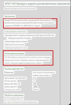

Да на Group II допускается производить GM Dexron VI
Раскрыть
Если переводить, то указывается, что для коробок GM и Ford, в которых не используются жидкости Dexron VI и Mercon V
IvanRND да наврал, первый абзац не перевел.

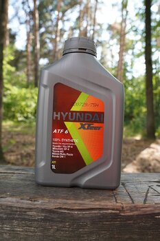

Купил все таки это масло на озоне в оф магазине. Пришли канистры после ребрендинга.
Залили в Шевроле кобальт, бедная машинка. Первая машина сына, надеюсь выживет.
Ранее ездил отец первая замена была на 45 тыс (аппаратная на оригинальное масло), теперь дважды частичная на 78.
Раскрыть
Отпишусь о первых впечатлениях о данном масле.
После замены масла в ГУР, сын сказал чт руль стал крутиться легче.
Коробка заметно переключала с 2 на 3, после замены переключения стали менее заметны (с места пассажира).
В общем улучшения есть.

Плиз, скажите в общем нормальная жижа, или лучше что-то другое искать на toyota ws?
  12.08.2024 в 09:51, TravisM сказал:
Всё окей будет, обычная "овощная" атф без изысков, звёзд с неба не хватает, но в малолитражке отработает как надо. Пакет присадок - ок. Вязкость вообще "универсальная". За цену 600-700 руб/литр приемлемо, но можно накинуть пару-тройку сотен и купить уже продукт на голову выше.
P.S. я бы такую в ГУР залил бы
Раскрыть
Какой продукт на голову выше?
