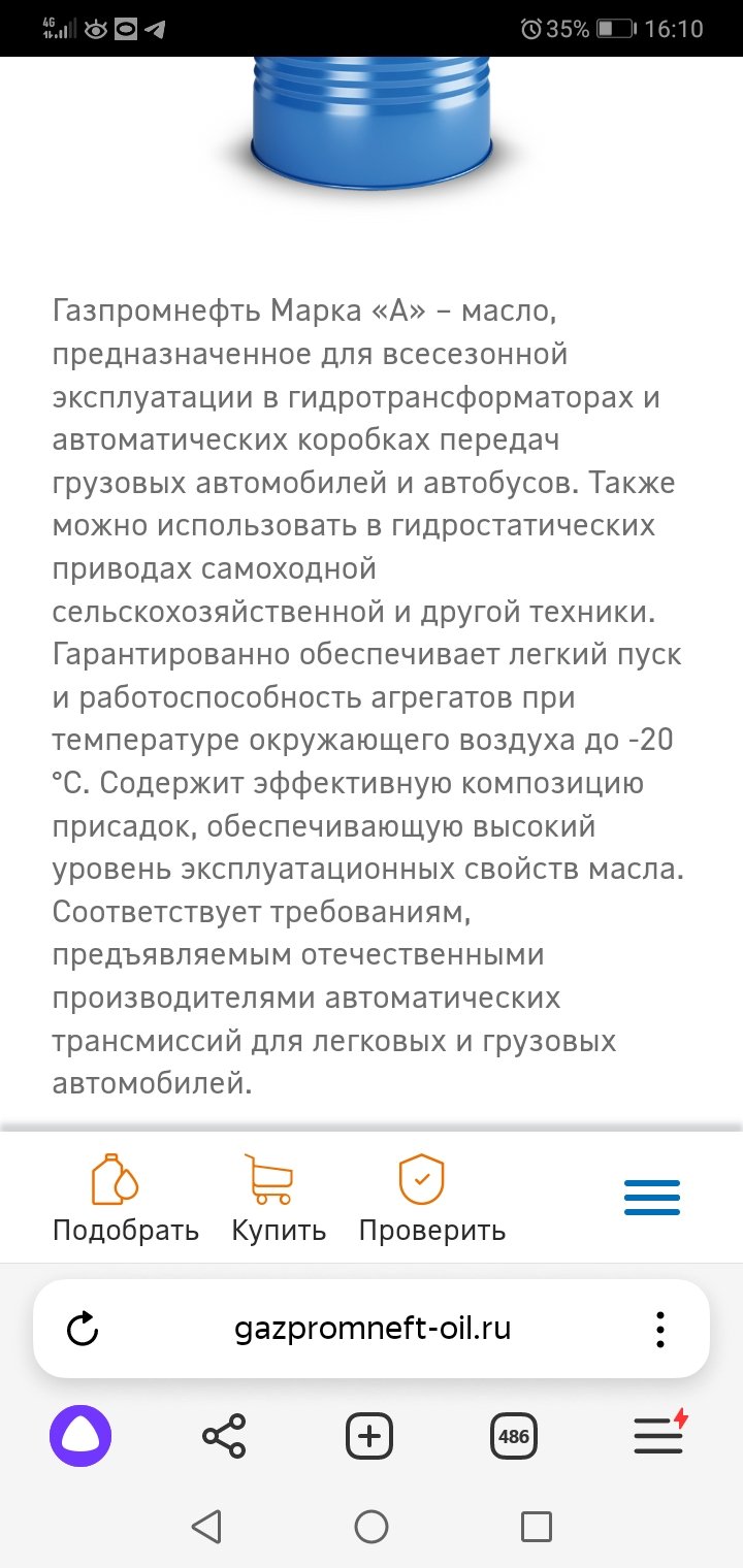

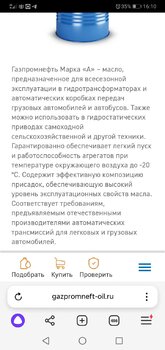

Ну вот такие ± пакеты у Марки А. Кто пишет до - 20-25, кто-то до - 30. ГПН, Лукойл делают, Рснефть. Ещё кто-то. Гидравлическое масло. В частности вот:
