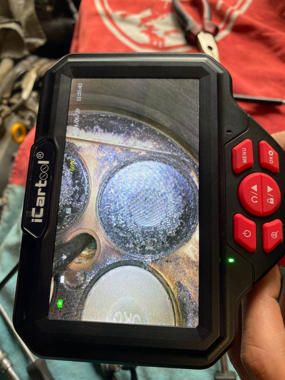

На 125.985км менял свечи, глянули цилиндры.
photo_1_2024-08-15_23-37-29.jpgphoto_2_2024-08-15_23-37-29.jpgphoto_3_2024-08-15_23-37-29.jpg
Кремния много вижу. Обновил уплотнители на впуске перед фильтром я недавно, может поможет...
