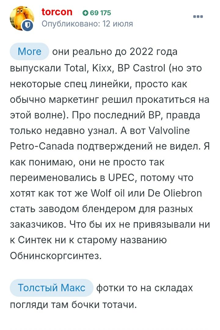

Уже не найду.
Но в подтверждение своих слов прилагаю комментарий Торкона (который побывал в застенках UPEC) в теме масел Миракс:
