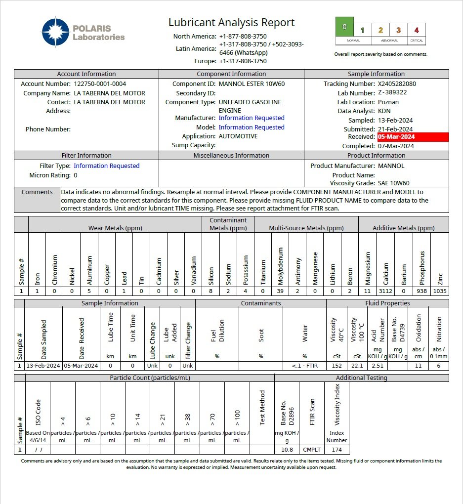

  19.08.2024 в 13:25, Alex1vu сказал:
ИВ у этого Mannol не низкий (сравнивая с Rosneft Racing 5w-40) и опять же вопрос, что у нас в роли загустителя
Раскрыть
К разговору про отсутствие загустителя:
Тут на форуме есть анализ 60-ки без загустителя. С нормальным количеством эстеров (параметр окисления не 11, а почти 33).
Из любопытства можете посмотреть, какой при этом Индекс Вязкости:
  Показать содержимое
Также можно пробежаться по аналогичным маслам других вязкостей и отметить, что чем выше вязкость - тем ниже ИВ, потому что чем выше вязкость - тем меньше в составе 3гр и больше 1гр.
Ещё раз:
Теоретически создать именно 10-60 без загустителя возможно. Например используя высоковязкие ПАО. Вот только я таких масел не встречал. Если кто подскажет - буду благодарен.
Из всего вышесказанного можно сделать какой вывод?
Я вам помогу: в этом манноле есть загуститель. Иначе добиться ИВ170+ на 1/2/3гр невозможно.
З.ы. у Роснефти был и Магнум рэйсинг 10-60, если что. Анализ (довоенного) тут на форуме тоже представлен.

Индекс вязкости 187 у роснефти, по спектру пао и эстеры. Чуть поболее Mannol.
Тут ещё вопрос загуститель есть, а база 14-16 сСт тоже вариант, как 10-60 не очень, как добавка в 10-40 отлично.
Не думайте об этом больше.
Без лишних слов это базовое масло группы II и группы III (отсюда и очень экономичная цена).

2 и 3 какой KV100?
Все честно, никто никого не обманывает. Эстеры есть? Есть! :laugh:
Что теперь Alex1vu делать ?  Он же чистые эстеры без загустителя использовал. ))
Изменено пользователем знаток
  20.08.2024 в 19:01, torcon сказал:
Раскрыть
Я про вязкость базы спрашивал, хотя бы мнение. Сейфти дэйта такой себе источник относительно рецептуры
Мне плевать на эстеры, хотя если там 1% но kv100 > 60, то вот она и вязкость 10-60.
А vhvi и gr3 не одно и то же? Путаница! Написано ещё с вопросиками gr2/gr3.
Понятно из листика "сейфти" только вредность и что эстеры 1%.

bis(2-ethylhexyl) sebacate эстеровый пластификатор с вязкостью ниже чем вода. Относить его к эстеру вообще некорректно. Это эстер из себациновой кислоты (касторового масла), но не эстеровая база, которая обычно из рапса.
А вот в самой верхней строчке загуститель полиалкил метакрилат 8% доля - считается дорогим. Считается загустителем со свойствами пластификатора. Судя по всему и база не ниже 20сСт в худшем случае.
Lubricating base oils (petroleum) в составе 30% судя по всему Группа 1 SAE70, а может и что-то ещё гуще - парафиновый компонент как у Catrol Edge 10w-60
8% загустителя не так много.
MN7902_RU.pdfПолучение информации...
Alex1vu в MSDS в 99% случаев эстеры вообще не указывают, но могут указать другой улучшайзер на основе эфиров. Поэтому они могут существовать не зависимо друг от друга. Эстеров один процент и улучшайзер. Мы этого не узнаем.
