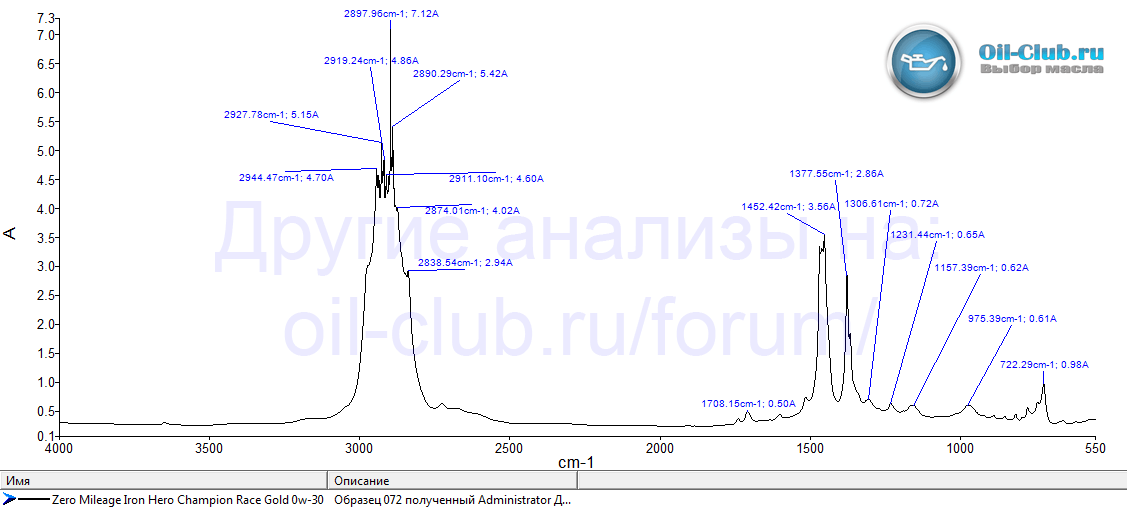

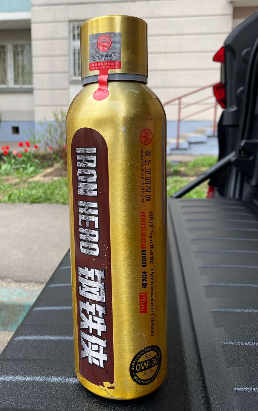

Zero Mileage Iron Hero Champion Race Gold 0W-30 свежее
Странно, в бево указано другое масло - ZERO MILEAGE SPECIFIC 229.52 0W-30
Этого там нет
2 минуты назад, torcon сказал:
за тару конечно пять балов
+1.
А вот за цинк, фосфор, золу.... -1. Это не 504/507.
4 минуты назад, torcon сказал:
гребень
:rofl:
Hazy_nsk
Чего странного... Я не помню(могу ошибатся) одновременно 229.52 и 504 официальные допуски
5 минут назад, Shamhoon сказал:
+1.
И даже не С3
Вот этот пакет присадок, как понимаю Afton Hitec. Он реальный ACEA C3, ACEA C5. А элементы завышены, скорее всего, от смешения с маслом которое мешали на блендере до этого. Та же ситуация что с Ravenol или с Gulf Western Oil когда то.
15 минут назад, torcon сказал:
за тару конечно пять балов :D
Как будто бы из-под водки Danzka, только окрасили в золотой оттенок.
лучше бы сакэ в неё налили
@torcon
Цитата
Кто там смеялся над названием Железный герой голубой чемпион?
а теперь он золотой
Получается нельзя верить китайским надписям о допусках VAG. Странно у них VW в стране много. В прошлом году на первом месте по продажам (с учетом Ауди).

если уж цена за обычную литровую 5W-30  A3/B4 - 900рубасов, то за золотую попросят 1,5 косарика
26 минут назад, Buri сказал:
нельзя верить китайским надписям. FIXED!
Нормальное масло, не бухтите. В конце концов китай, а они все криворукие бракоделы
