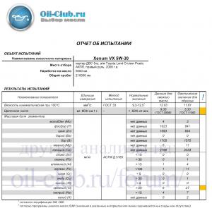

Xenum VX 5W-30 отработка Toyota Landcruiser Prado после 5000км
Xenum VX 5W-30 отработка на Toyota Landcruiser Prado после 5000км за анализ спасибо yuriyakpp
Масло: Xenum VX 5W-30
Автомобиль: toyota land cruiser prado 2000 год. 3.4 литра, 5vz двс. АКПП правый руль.
Общий пробег на одометре: 210000км
Пробег на масле: 5000км
Доливки масла: нет
Присутствие отложений в двигателе ДО: стандартные лаковые отложения светло коричневого цвета
Автозапуск: использовался постоянно для работы кондиционера
Предпусковые подогревы: использовались постоянно
Период эксплуатации: с апреля по сентябрь. хранение на стоянке на улице
Срок эксплуатации: 6 месяцев.
Топливо: Бензин роснефть, НК альянс.
Режимы: 50% город, 50% трасса. жена ездит спокойно но у меня стрела всегда в красной зоне :)
Фильтр масляный: Nitto
Фильтр воздушный: Nitto
Объем заливаемого масла: 5 литров
Отбор масла: через трубку щупа капельницей и шприцем
Промывка промывочным маслом: не делаю так как мотор уже тыщ 50 ездит на этом масле - в картере остался несливаемый остаток старого масла.
рабочая температура масла около 110 градусов. пиковая на приборах 126
отработка после 5000км
Xenum VX 5W-30 land cruiser prado 5000km_UAO LIGHT_yuriyakpp.pdf
Да что тут говорить, напрашивается вывод, что в моторном масле золотое правило. Лучше дешевле, и чаще. :yahoo:

Подход, кстати, весьма "правильный" с точки зрения маркетинга - нашли нужную струнку, чтоб щуку ловить :D До сих пор на многих автофорумах основной критерий выбора масла "двиг на нем мягко работает, шепчет - значит идеально ему подходит"... Сам был такой когда-то... Помню, когда залил оригинал 0w30 Mitsubishi от Рольфа (голый кряк с TBN=6.8 и кучей молибдена) тоже восторгался тишиной работы... И с упоением читал в презенташке от Рольфа, что масла эти специально разработаны именно для движков Мицу :) Потом стал читать этот сайт, увидел TDS этого масла и понял, что не лучший вариант ни для нашего бенза евро3, ни для двига... К тому времени и звук мотора стал шумнее, и цвет масла черным :( В общем, слил его на 4 тысячах таким чернющим, каким до этого залитый кастрол не выглядел и после 9 тыс. Да и чей-то провальный анализ отработки оригинала MMC потом утвердил во мнении, что не модификаторами трения едиными... ;)
вот это масло уже подошло к 10000 и я жду анализы остальные. как мы видим миф о огромных пробегах ксенума развенчан. обычное масло и по 20000 на нем не наездишь. 10000 бы проходило. плюс недавно менял грм и снимали клапанные крышки. там тоже не все так гладко как на сайтах. нету такого что прям до бела отмывает. хотя было мнение что масла с добавками моют как фейри. так что буду думать на что соскочить с него. пока в планах мотюль 300в с новым составом. или идемитсу зепо рейсинг. тоже неплохие отзывы. подождем 10000 анализа.

  24.10.2013 в 23:51, yuriyakpp сказал:
Если есть желание ездить на очень крутом масле, которое ещё и "моет" прилично, то это эстеровая двадцатка 5w20 Red Line. И будет гораздо дешевле...
Ещё более дешёвый (в два раза дешевле этого Xenum) вариант оч. крутого масла - 5w30 Pennzoil Ultra. Защиты тебе будет "за глаза", и не надо Motul 300V ;)
