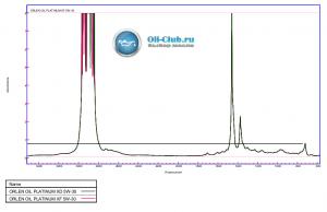

Orlenoil Platinum Maxexpert XD 5W-30 свежее
Все руки отпали! Позже.
ничё, мы щас перетрем :)
1) в SAE 5W30 входит, типичная вязкость С3
2) щелочное число в гармонии с допуском С3 - низковато, моющие нейтрализующие способности масла не очень
3) зато низкая зольность - 0,79, для чего и задумывался этот допуск
4) Очень хорошая температура застывания -44
5) Вязкость имитации холодной прокрутки при -30С не очень, 5187
6) Отличный NOACK 8.8 для 5-30
7) Очень мало серы 0.188 (а это хорошо? имхо не стоит это подавать как плюс (смотрю по другим анализам), сера дополнительно придает маслу смазывающую способность. Да, база чище, меньше отложений (?)
8) Высокая вспышка 235, особенно для 5-30, говорит о хорошей термостабильности.
9) Цинка\фосфора (противоизносные присадки) мало, в соответсвии с допуском С3, зато добавили немного бора
Вывод: кому нужно лить малозольные масла, с допуском С3 - это масло весьма хороший образец, выше среднего. И все отмеченные минусы именно ради малозольности.

Масло для тех, кому нужно хорошее с dexos2. От такого ни один Opel не умрёт.
По сравнению с GM Dexos2 5w-30, с которым, я считаю, этого поляка и нужно сравнивать, и пурпоинт и CCS лучше, и при этом вязкость при 100 выше. Щелочное одинаковое, но кальция в поляке меньше, зато щепотка магния присутствует.
Как более зимний вариант dexos2 5w-30, вполне.

Как видим, серьёзные расхождения по Ноаку (анализ показал 8.8). Мне раньше казалось, что показатель на офсайте явно завышен для масел подобной ценовой категории (Мобил ESP с действительно высоким NOACK в полтора раза дороже), теперь как-бы всё по полочкам.

Друзья,это масло,фактически 504?
Нет. Это фактически 229.51. Еще тянет на Dexos2 и 505.01.
скорее всего отличие этого масла от 504/507 в том что оно RNT тест на износ не проходило 650часов. По характеристикам да это 504/507 но не фактически :)
Кстати хорошие масла Orlen делают - сколько тестировали все стабильно. Жаль так и не появились в крупных интернет магазинах.
Иначе говоря,это 504?
Иои так-его можно в негарантийные авто,куда требуется 504?
Нет, это не 504, но очень близкое. Лить можно смело.
@Dimmy, RNT 650ч не пройдет, VW 505.01 - 250ч проходит. Лить можно смело, но не с длинным сервисным интервалом. Может отличие у них в том что 20% пао не добавили и полимерный загуститель ниже по SSI для длинных интервалов... По анализу мы суслика не видим, а он есть :)
@torcon, самое забавное, что по характеристикам оно интереснее, чем Platinum V :)
Наверное, лучшее масло для тех, кому нужен dexos2.
А можно мне эту фразу объяснить ? Здесь или перенесите в глупые вопросы =)
Спс
@Smart_ua, да можно здесь - анализа же касается :)
В 504/507 мы часто видим ПАО около 20%, а здесь 505.01 его возможно нет. Полимерный загуститель как ты знаешь отличается стабильностью срабатывания. Называется Shear Stability Index. Чем ниже SSI тем крепче полимерный. В этом масле он может быть чуть слабже, чем требуется в 504/507 - которые разрабатывались для длинных интервалов смены.
Смотрю ИК спектр и не вижу ПАО на самом деле.
