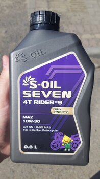

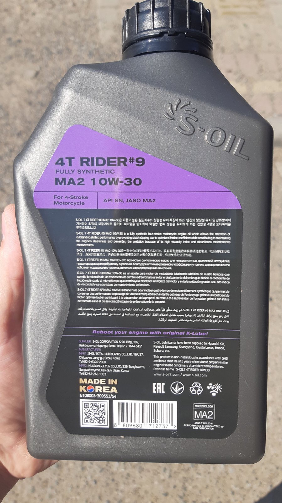

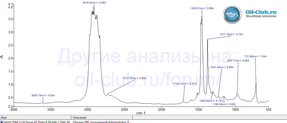

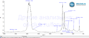

Популярное сообщение torcon 85 041 Опубликовано: 29 августа 2024 Популярное сообщение Поделиться Опубликовано: 29 августа 2024 S-Oil Seven 4T Rider 9 SN MA2 10W-30 свежее за анализ спасибо форумчанину aley70. Образец для анализа закупал и отправлял в лабу aley70. (для потомков опиши где у кого покупал) Вскрытие образца в лаборатории УРЦТЭиД: Масло заявлено как: API SN; JASO MA-2. ИК спектр Фурье говорит о том что масло на основе гидрокрекинга. Малое количество дисперсантов - ну оно для мотоцикла и нормально. Артикулы коды для заказа в интернет магазинах: E108003 S-OIL 7 4T RIDER#9 SN/MA2 10W-30 0.8L 17 Ссылка на сообщение

torcon 85 041 Опубликовано: 29 августа 2024 Автор Поделиться Опубликовано: 29 августа 2024 IvanRND так дисперсанты не только дизелям нужны Хотя бы 0.42-0.45 как в маслах ACEA A3/B4 не помешали бы. 1 Ссылка на сообщение
torcon 85 041 Опубликовано: 29 августа 2024 Автор Поделиться Опубликовано: 29 августа 2024 Специальный мотоциклетный пакет присадок 4T. Liqui Moly 4T 10W-40 на таком. 2 Ссылка на сообщение

Популярное сообщение torcon 85 041 Опубликовано: 29 августа 2024 Автор Популярное сообщение Поделиться Опубликовано: 29 августа 2024 Масло для мотоцикла реально грамотное. Щелочное не высокое по мотоциклетному, зола не высокая, истинная вязкость базового масла максимальная от просадок, термостабильность бешенная. 8 Ссылка на сообщение
