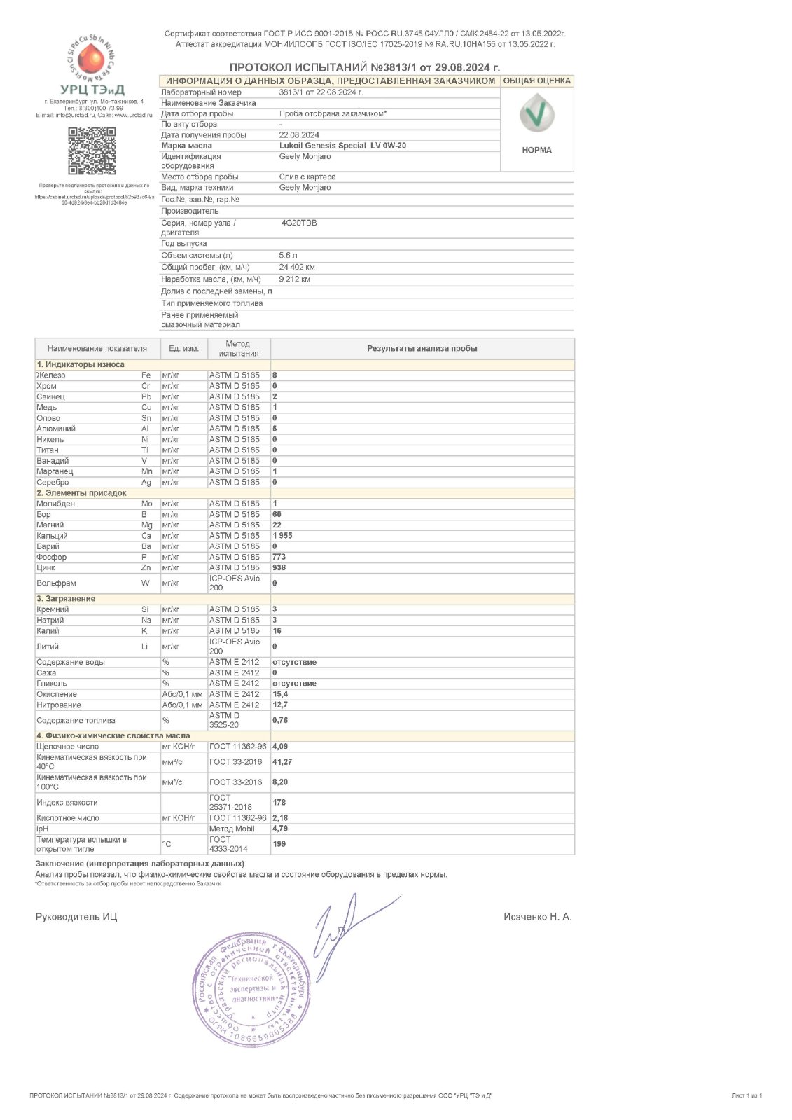

Lukoil Genesis Special VL 0W-20 отработка на Geely Monjaro после 9212 км
22 минуты назад, Pulser сказал:
Калий откуда?
Скорее всего - результат подготовки тары под масло
Молибден сожрало весь. Будь он антифрикцион или антиоксидант, такие гомеопатические дозы практически не имеют смысла.
Магний тоже весь ушел. Куда?
Зато бор вылез. Откуда?
6 минут назад, SaintBeaver сказал:

Очень легкий режим эксплуатации, в основном трасса, высокая средняя скорость. Короче такой себе режим для проверки масла. :)
Отсюда и износа мало, хотя двигатель недавно сошел с конвейера. Автор в принципе молодец, что частыми сменами вытеснил продукты притирки. Их практически нет в анализе.

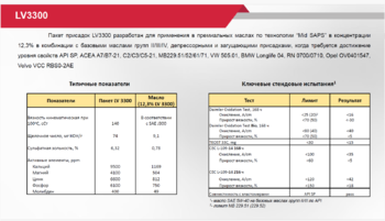

Genesis VL 0W-20 что был залит, старой партии на Infineum P6003-P6052.
А свежее что мы протестировали уже лукойловский пакет LV3300.
В общем смысла нет их сравнивать, разные масла.
Вспышка точнее показала что попало много топлива, а вот газовый хроматограф неадекватен имхо. При вспышке 199С типа 0.7% топлива попало всего :)
14 часов назад, torcon сказал:
dsstroy Новый лукойловский пакет присадок LV3300, еще никто толком не тестил. А ты уже откатал старую версию Infineum P6003. Предлагаю следующим залить новый Lukoil Genesis VL 0W-20 2024 года. :)
Всю дорогу брал его в розлив. Сейчас тоже разливное залито, но не факт, что с пакетом Infineum P6003. Попробую на следующую замену закупиться литрушками. Может и LV3300 попадется
Все просто. Если найдешь Lukoil Genesis Special VL 0W-20 выпуска 2024 года, это LV 3300.
@torcon а они свой пакет как то сертифицировали? Или до сих пор на банках пишется допуск, а по факту это только соответствие?
follow_andy они его произвели и тестируют в организациях, которые занимаются тестированием, стандартизацией (США, Европа). Но сам я там не работаю, внутренняя информация просачивается по кусочкам. И всех результатов показывать не могу, только то что открыто. Иначе кто мне будет верить...
