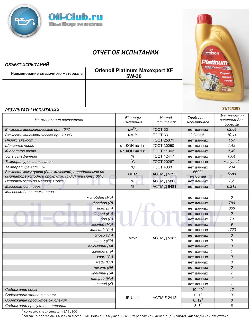

Orlenoil Platinum Maxexpert XF 5W-30 свежее за анализ спасибо оф представительству OrlenOil в России.
Orlenoil Platinum Maxexpert XF 5W-30 _VOA BASE_.pdf

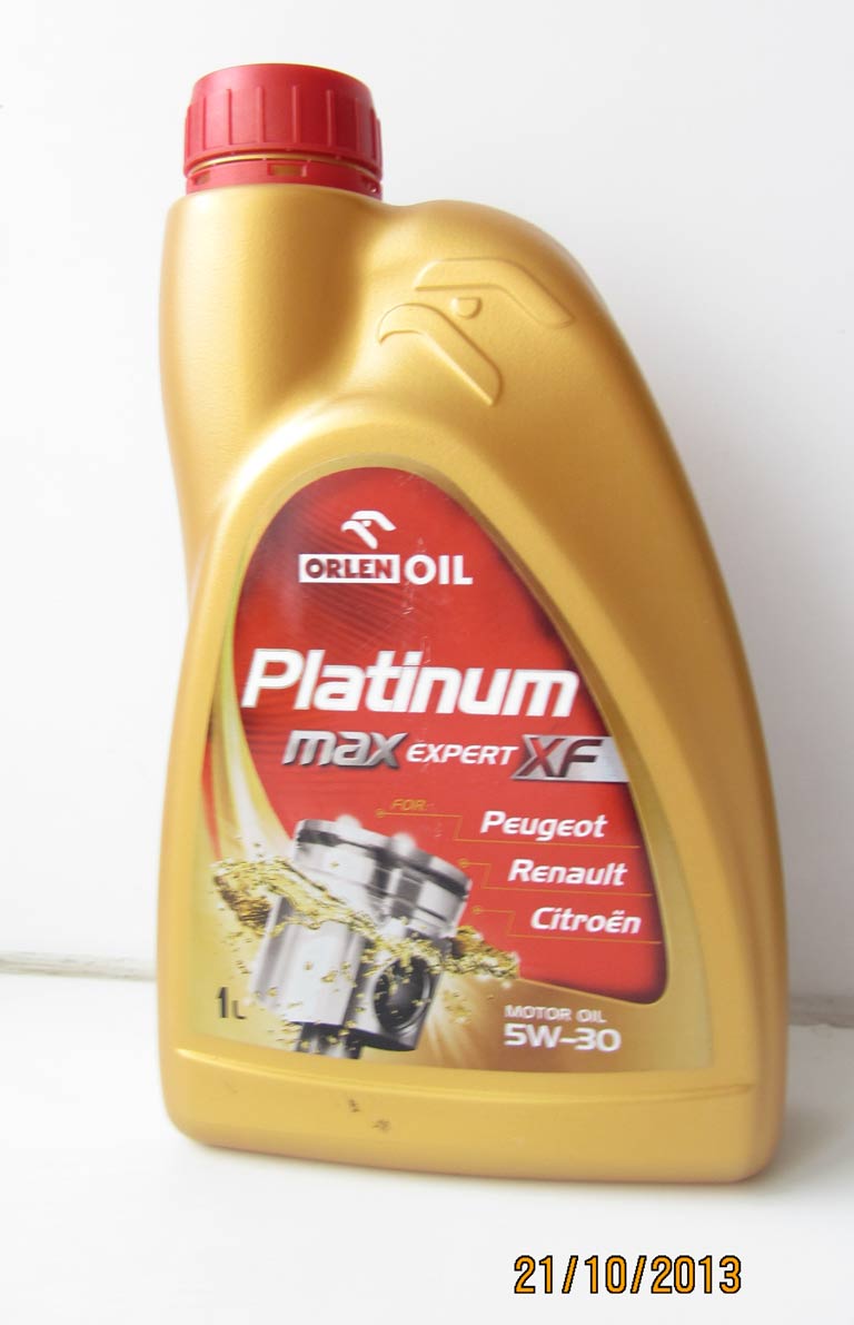

Масло заявлено как: ACEA C2; Renault RN0700; PSA B712290; B712288. Citroen, Peugeot.
1) Масло удовлетворяет требования SAE и может называться 5W-30.
2) Cреднее щелочное = 7.42 - обусловлено стандартом ACEA C2 - сберегает сажевые фильтры и современные катализаторы.
3) Кислотное число = 1.49 - очень низкое, между кислотным и щелочным числом есть запас.
4) Сульфатная зола = 0.8 - удовлетворяет заявленным стандартам и допускам - отлично.
5) Температура застывания масла стандартная для таких вязкостей -42С.
6) Температура вспышки 234С - масло обладает хорошей термостабильностью.
7) Отличный NOACK (испаряемость масс, угар) 8.6 - как бы намекает что использовано высоковязкое базовое масло, меньше будет проседать вязкость с пробегом. Ну и конечно же малый расход на угар.
8) Вязкость имитации холодной прокрутки стартером при -30С = 5689 - гарантирует уверенных низкотемпературный запуск.
9) Малое содержание серы 0.219 - говорит о современном пакете присадок, чистых базовых маслах.
Ик спектр Фурье говорит о том что масло создано на базе гидрокрекинга.
Вывод: Перед нами хорошее масло для французского автопрома. Высокая термостабильность, малый расход на угар, низкое содержание серы. Все в норме.

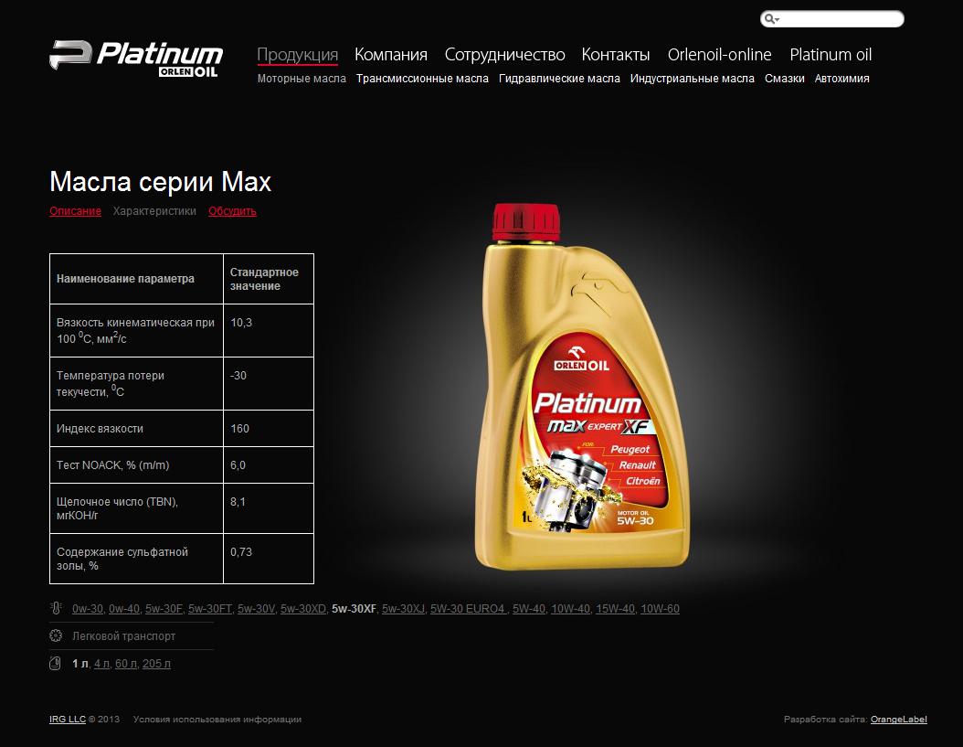

Для сравнения: представленные на русскоязычном сайте Orlenoil "паспортные" щелочное число, NOACK и зольность несколько лучше реально полученных. Температура потери текучести -30 град?
Посмотрите ИК спектр Orlen XF и XD прямо линия в линию.

Представился случай увидеть что ИК спектр не видит разницу вязкости - а пакет одинаков.
как же его с MOBIL 1 5w-30 сравнить - там по моему CCS намного интереснее ..и не только оно.

@petrik72, Зато НАОК нифига не 6!
Так и я про это, а также и про щелочное число, и зольность. (Видимо меня не поняли)
Может в Польше НОАК вообще другим методом мерили, а то у недавно протестированного Orlenoil Platinum Maxexpert XD 5W-30 тоже большие отличия паспортного НОАК 5,3 от реально полученного 8,8.
Надеюсь, фирмачи дадут коммент. Понятно, в нашем случае вероятность ошибки лабы минимальна, два анализа масла показали сильное отклонение от заявленного показателя. По любому, конечно, показатель отличный, но то было на 5+, а это на 5-.
Не, база не GTL :)

видимо старые данные на сайте. Оба масла как полагается кряк 3й группы и Neste как у всех. :D
  25.10.2013 в 09:15, torcon сказал:
По пакету присадок это масло для французских авто тоже самое что масло Orlenoil Platinum Maxexpert XD 5W-30 для немецких авто. Единственное что есть различие в вязкости у одного 10 у другого 12 при 100С.
Основное отличие в том, что данное масло низковязкое с HTHS<3,5
Поизучал я удивительный ассортимент масел Orlen Oil 5w-30 (7 штук включая С4!)... Все разные кроме того, что в шапке и этого http://www.oil-club.ru/forum/topic/10950-orlenoil-platinum-maxexpert-ft-5w-30-svezhee/
