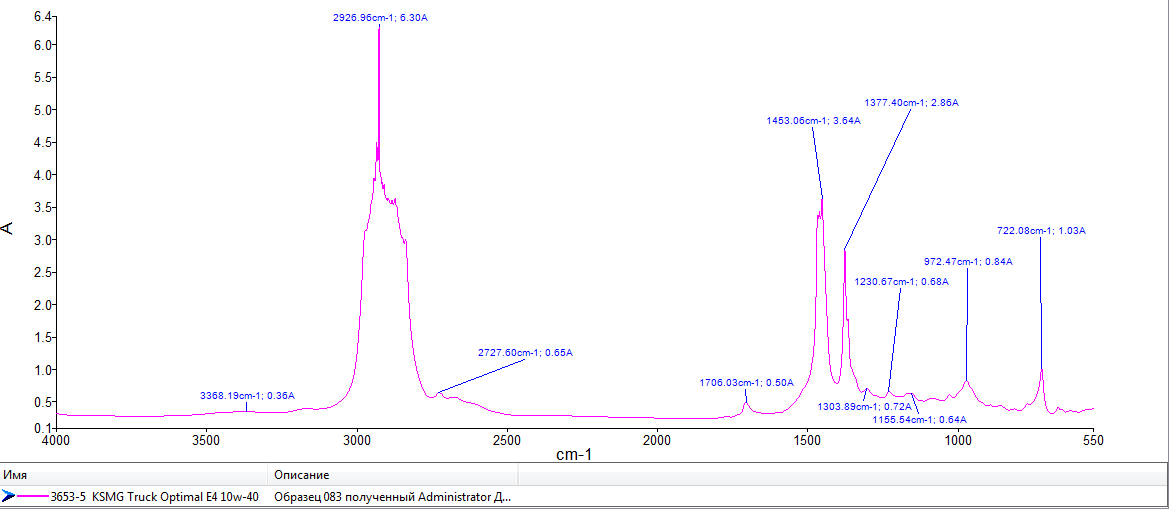

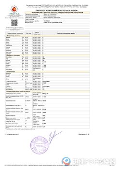

KSMG Truck Optimal E4 10W-40 (Бельгия) свежее
Кальция знатно :) Ну CI-4, они такие и бывают...
Тоже обратите внимание, дисперсантов много, антиоксидантов по нулям. Видимо не особо это надо с такими детергентами :)

Золы 1,8  не многовато для Бельгии  ?
21 минуту назад, Hanval Rus сказал:
Действительно больше, чем заявлено в TDS, но в пределах спецификаций, если не ошибаюсь не более 2% допускается.

С таким кальцием что то щелочное маловато!
Rubia 9200
5079 - 15
Комм.транс уже поехал на этом продукте (и трассовые тягачи,  и самосвалы), анализ отработки покажет достаточно ли щелочного 12,73 для этих нужд.

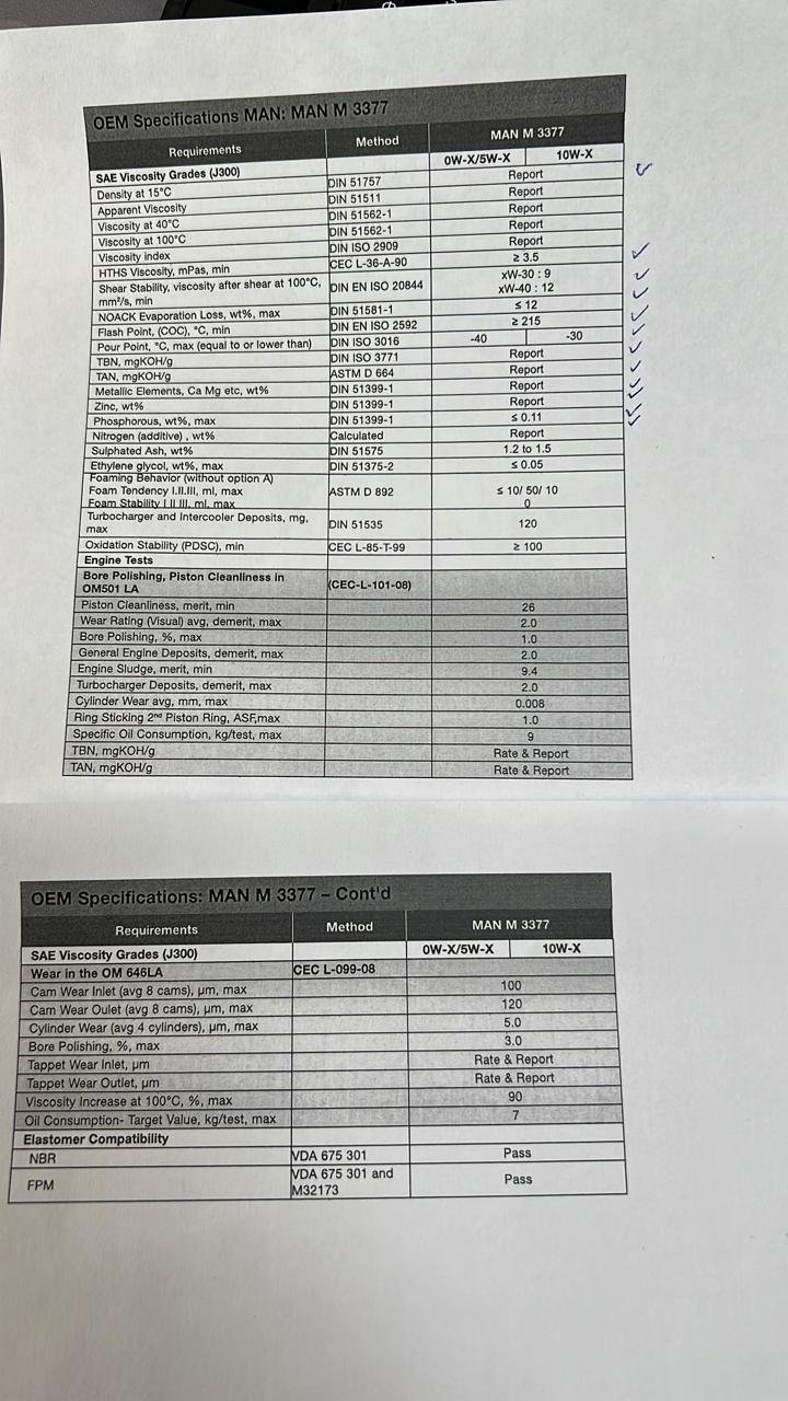

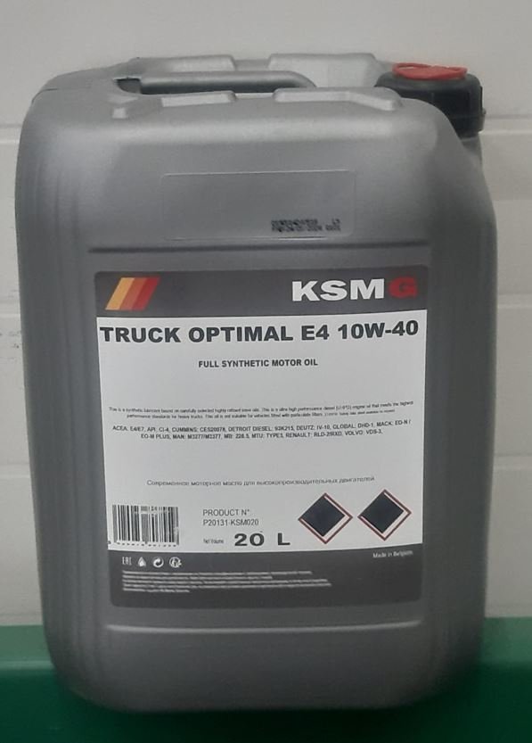

Северянин масло не соответствует заявленным характеристикам:
1. На этикетке вижу соответствие MAN3377 - масло завалило Фосфор и Зольность для этого стандарта;

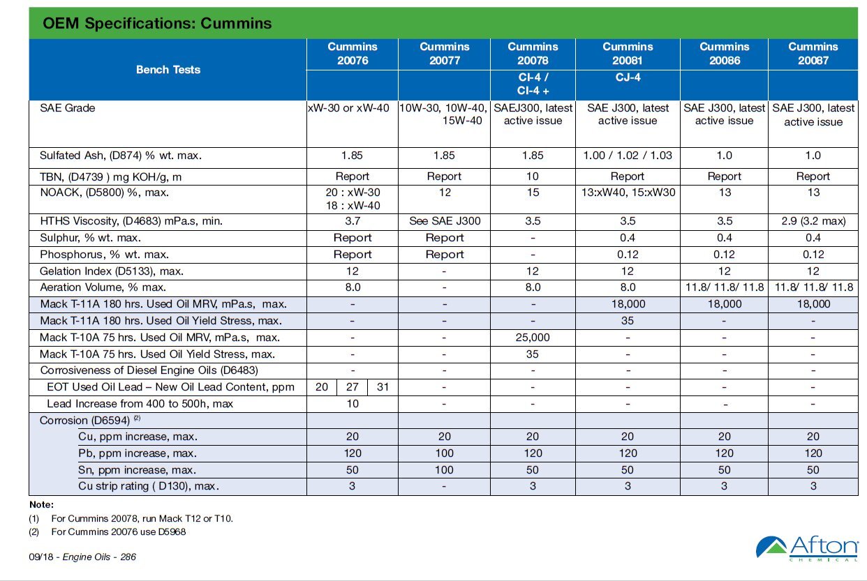

2.Cummins - завышение зольности.
По CK-4 то же продукт не попадал в стандарт.
На каком заводе это масло делают?

По золе у Cummins 2077/78 превышения нет до 1.85 можно.

CK-4, не заявлен у продукта, это CI-4.
По заводу не могу сказать,  не знаю.

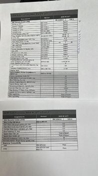

torconСеверянин Я вижу что это CI-4, я имею ввиду что масла KSMG (грузовые) не соответствуют заявленным характеристикам на этикетке.
Вот анализ типа CK-4
По анализу одноклассника видно что заявлены другие соответствия.
И не нравится такой низкий показатель CCS, при правильно подобранной базе и оптимальном пакете он должен быть выше.
Не привычно уже видеть такую высокую зольность, обычно до 1.6 доводят за исключением LDF-3 масла.
Но МАН 3377 1000% не попал, прикладываю требования этого допуска.
