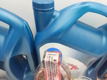

  04.09.2024 в 06:47, OrganikDez сказал:
Батч код нанесен как в Турции
Раскрыть
Меня сами циферки интересуют. Можно фотки оригинальных бэч-кодов и с предполагаемой подделки?
P.S. А на турецких Шеллах горловина мембраной запаяна?
Dimmy 1230 и 1231 это Оригинал. 1232 это а ля Турция. Канистра с циферкой 1 эта та же канистра а ля Турция.

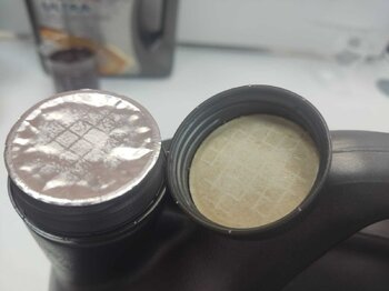

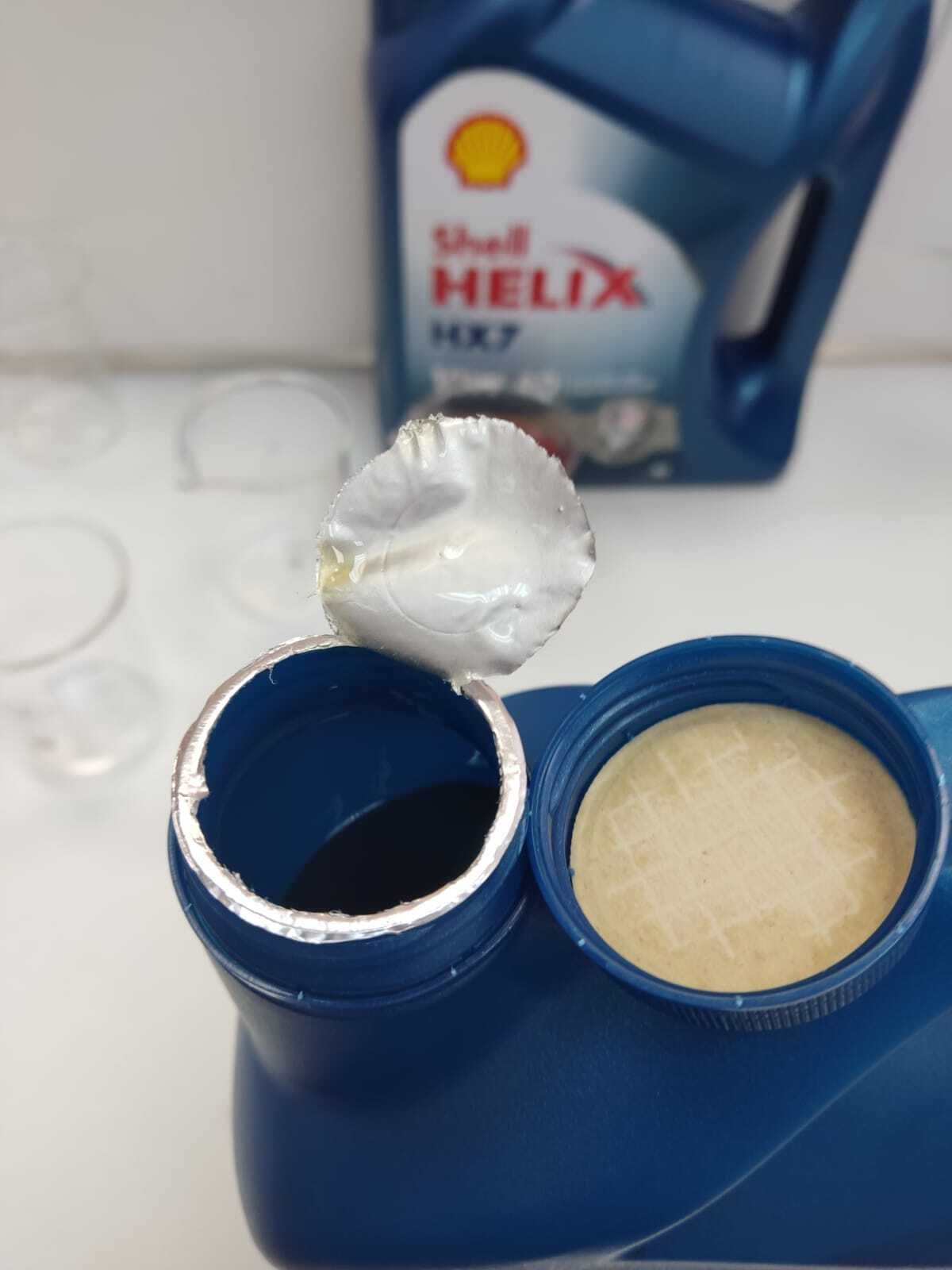

  04.09.2024 в 07:02, OrganikDez сказал:
Горловина запаяна мембраной
Раскрыть
Мембрана тоже должна отличаться, значит. В принципе, если на фотках выше показаны мембраны трёх канистр, то разница есть.
Тогда, суммируя все приведённые аргументы, заключаем, что третья канистра - 100% подделка. И смысл такая деятельность имеет только при потоковом производстве на каком-то заводике, но явно не подвальная разливайка.
