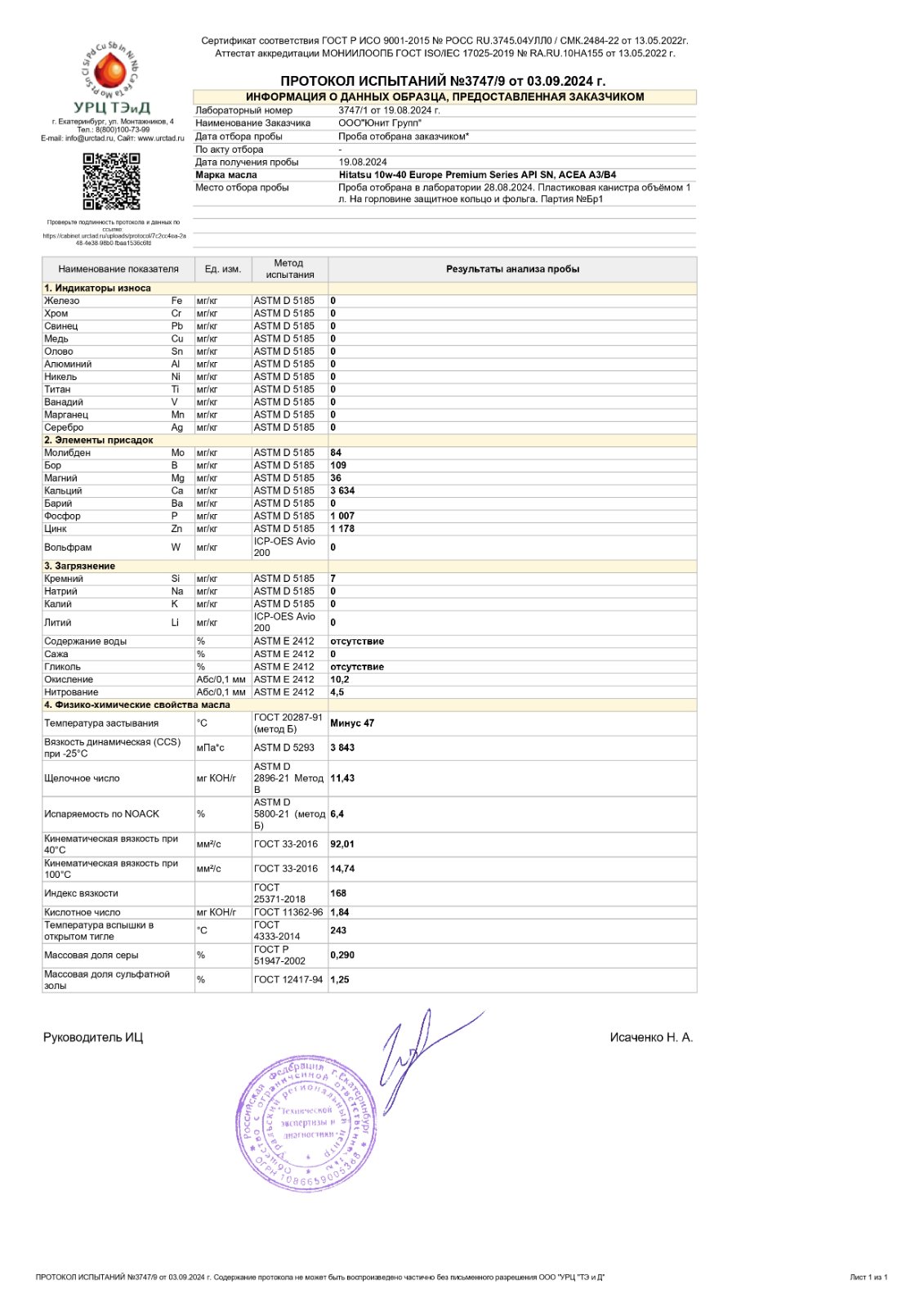

Анализ проводил официальный представитель.
Вскрытие образца в лаборатории УРЦ ТЭиД
403565311_3747_903_09_2024.thumb.jpg.88bfdecf3be0553d55643508c1199b51.jpgHitatsu-10W-40-Europe-Premium-Series.thumb.jpg.caf6fceaa95d566a03a494087a62cbab.jpg
(описание Dimmy)
Заявленный состав: GTL + VHVI + Infineum SV200
Масло заявлено как: API SN/CF, ACEA A3/B4-16, MB 229.3, VW 501.00/502.00, VW 501.01/505.00, OPEL GM-LL-A/B-025, RN 0700, PSA B71 2300
1) Масло имеет полное право именоваться 10W-40
2) Вязкость при 100С = 14,74 сСт - в пределах привычных показателей для легкомоторных масел SAE 40, что обеспечивает баланс защитных и энергосберегающих свойств
3) Индекс вязкости = 168 - выше, чем привычные показатели для масел 10W-40 в пределах 150-160 ед., что говорит о стабильной работе данного масла в широком температурном диапазоне
4) Щелочное число = 11,43 мг КОН/г - высокое, что говорит о хорошем запасе моюще-нейтрализующих свойств и приличном ресурсе данного продукта
5) Кислотное число = 1,84 мг КОН/г - достаточно низкое для полнозольного продукта, что обеспечивает хороший запас для роста по мере падения TBN
6) Зольность сульфатная = 1,25% - нормальный результат для полнозольного масла с насыщенным пакетом присадок
7) Температура вспышки в о.т. = 243С - очень хороший результат, который говорит о том, что легких фракций в масле нет и что масло к угару не склонно
8) Испаряемость масс NOACK = 6,4% - отличный результат, достигнутый благодаря применению GTL в качестве базового компонента, а также говорящий о том, что масло не должно расходоваться в моторе на угар
9) Температура застывания = -47С - отличный результат для масла 10W
10) Вязкость имитации холодной прокрутки CCS при -25С = 3843 мПас - удивительный результат, с практически двухкратным запасом удовлетворяющий требованиям SAE 10W (<7000 мПас)
11) Содержание серы = 0,290 - серы немного, что говорит о современном пакете присадок и качественных базовых компонентах
12) Пакет, судя по модификатору вязкости, Infineum, но какой именно - непонятно. Противоизносные присадки на основе соединений Фосфора и Цинка + органический Молибден для снижения износа и экономии топлива; моющие присадки на основе соединений Кальция + беззольный дисперсант в виде сукцинимида Бора.

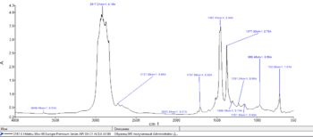

ИК спектр Фурье говорит о присутствии большого количества дисперсантов, аминных и фенольных антиоксидантов.
1787429347_3747-1Hitatsu10w-40EuropePremiumSeriesAPISNCFACEAA3B4.thumb.png.26390f607a06550196b77ff278ff648e.png
Вывод: перед нами номинально полусинтетическое моторное масло 10W-40, которое по низкотемпературным свойствам и составу больше подходит под 5W-40. Отсюда не совсем ясно, зачем такой продукт вообще нужен: полусинтетические масла 10W-40 имеют более скромные показатели и рассчитаны на менее притязательных автовладельцев. В большинстве случаев люди все-таки ожидают получить продукт, обладающий типичными характеристиками в соответствии с заявленной вязкостью, да и как 10W-40 данное масло дороговато, поэтому покупателями данного продукта могут быть только люди, понимающие, что за эту цену они приобретают несколько больше того, что указано на этикетке. А в целом по анализу все очень достойно: защитные, моющие, низкотемпературные и энергосберегающие свойства, а также ресурс благодаря высокому TBN и приличному количеству дисперсантов - на уровне приличных аналогов 5W-40 от именитых брендов. (описание Dimmy)

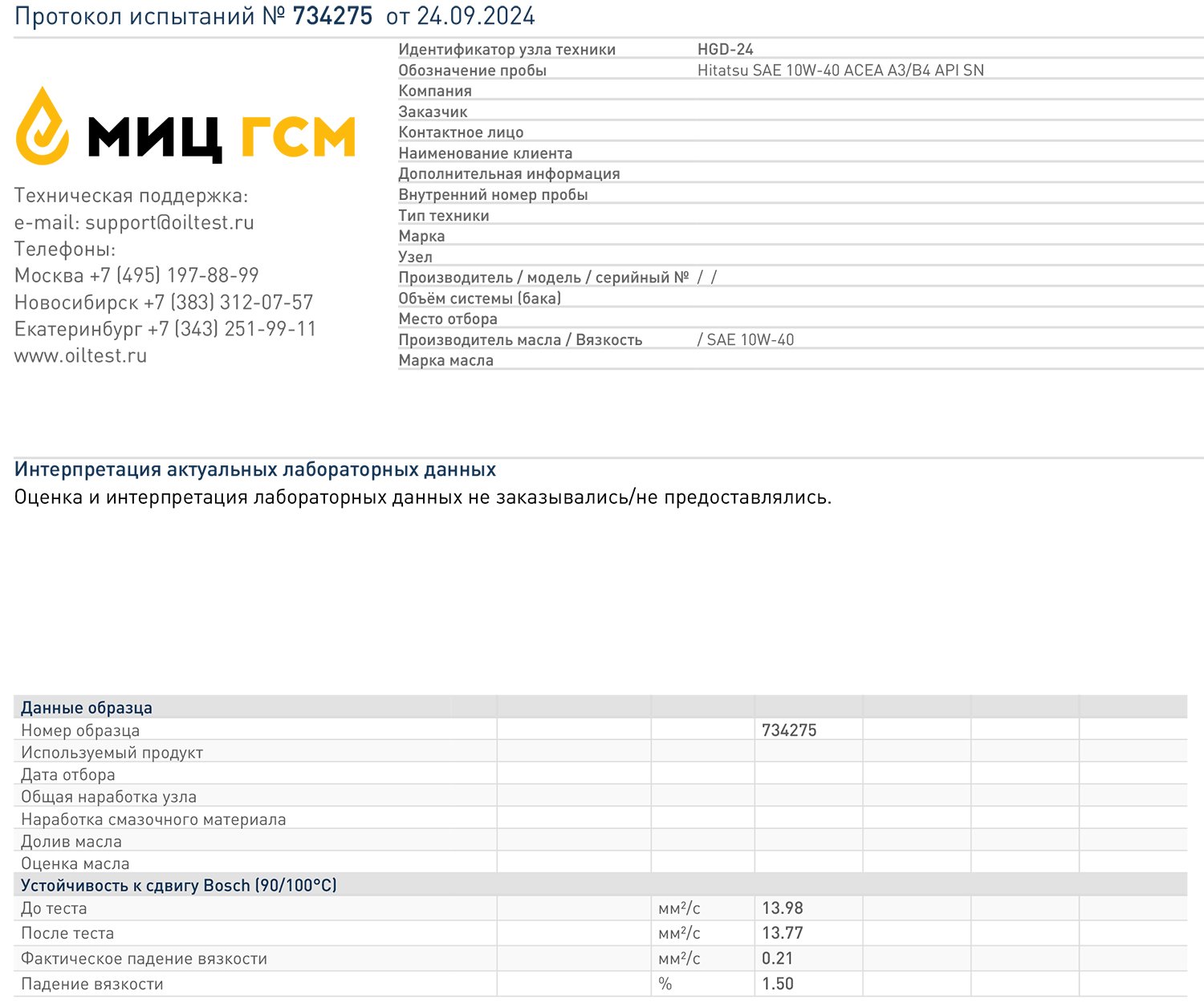

Результаты испытаний на стойкость полимерного загустителя 90 циклов.

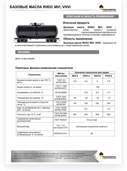

Но суть ответа не меняется: на 3 группе без минералки всегда будет достаточно низкий CCS
  04.09.2024 в 17:16, Hitatsu сказал:
Истинная вязкость не является низкой, т.к. вязкость базовых масел GTL8 и VHVI  6 сСт
Раскрыть
Если у вас тут только GTL 8 и VHVI 6 - каким тогда образом вы разогнались до -47С и такого высокого индекса вязкости 168? :)
  05.09.2024 в 04:56, And сказал:
Гидрокрекинг бывает и значительно большей вязкости...
Раскрыть
Вы не уловили смысл сообщения.
Мы обсуждаем масла 3 группы, т.к. масло Hitatsu 10W-40 Europe Premium изготовлено исключительно на GTL и VHVI базе.
В приведенной вами таблице минеральные базовые масла 2 группы. Индекс вязкости менее 120. Данные масла нельзя относить к гидрокрекингу VHVI и они не дотягивают по свойствам до масел 3 группы.

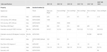

:) Посмотрите какие индексы вязкости у 10W-40 155-160... Так это масла на 4+6... А у вас 8+6 якобы и такие индексы 168.
https://www.oil-club.ru/forum/topic/32077-10w-40-acea-a3b4-svodnaja-tablica-laboratornyh-analizov-ojl-klub/
загуститель здесь не причем. Депрессор тоже не волшебный - он у всех одинаков обычно в одинаковой пропорции.
Не надо мне этих громких маркетинговых заявлений - "про все самое лучшее у нас" :) Я же не покупатель с улицы :)
У вас здесь должно быть базовое масло вязкости 4. :)
