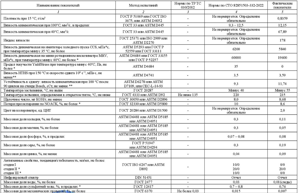

Tamashi SAE 0W-30 API SP, ACEA C3 свежее
Даа, крепкие полимерные загустители у них... Я только не понял, откуда столько молибдена? Поди ошибка.
Какой интересный анализ масла С3, где нет ни золы, ни серы... :laugh:
5 минут назад, SaintBeaver сказал:
У меня есть паспорт на эту партию, проверял не все показатели.
С паспортом все сходится +- на погрешность лабы.
да здесь по элементам и так понятно что превышения золы и серы не будет. :)
