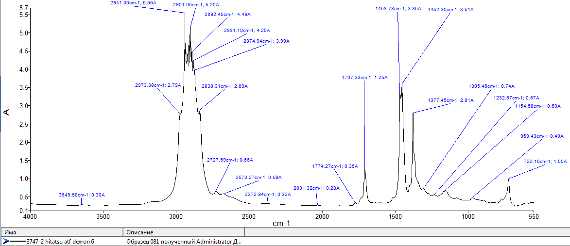

Вскрытие образца в лаборатории УРЦ ТЭиД:
364584648_3747_1003_09_2024.thumb.jpg.32340fc527f70b8d5a48e7cb682cbf2b.jpgHitatsu-ATF-DEXRON-VI.thumb.jpg.bdd6935e43d43329039c44b766c64e13.jpg
Масло заявлено как: GM DEXRON VI, Ford MERCON LV, JASO 1-A, VOITH, H55.6335xx, Volvo 97340, Volvo 97341, MB: 236.41, MB236.14
Базовое масло: VHVI
Пакет присадок: INFINEUM
ИК спектр Фурье
1471877369_3747-2hitatsuatfdexron605_09_2024.thumb.png.17a1ac41146a890dd9013ebeb6d83e49.png

Масло на гидрокрекинге VHVI. Вязкость как нужно у GM DEXRON VI. Пакет присадок вроде правильный. Температура застывания -50С - не боятся за зиму...

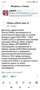

Прокомментируйте.
Screenshot_2025-03-25-14-39-44-979_ru.ozon.app.android.jpgScreenshot_2025-03-25-14-31-27-489_ru.ozon.app.android.jpg
Misha6112008 так а что тут комментировать? Лапша обыкновенная. VHVI-8 у них в ATF вязкости 5,7cst.
Shell VHVI и Shell GTL тоже... Наберут по объявлению.
