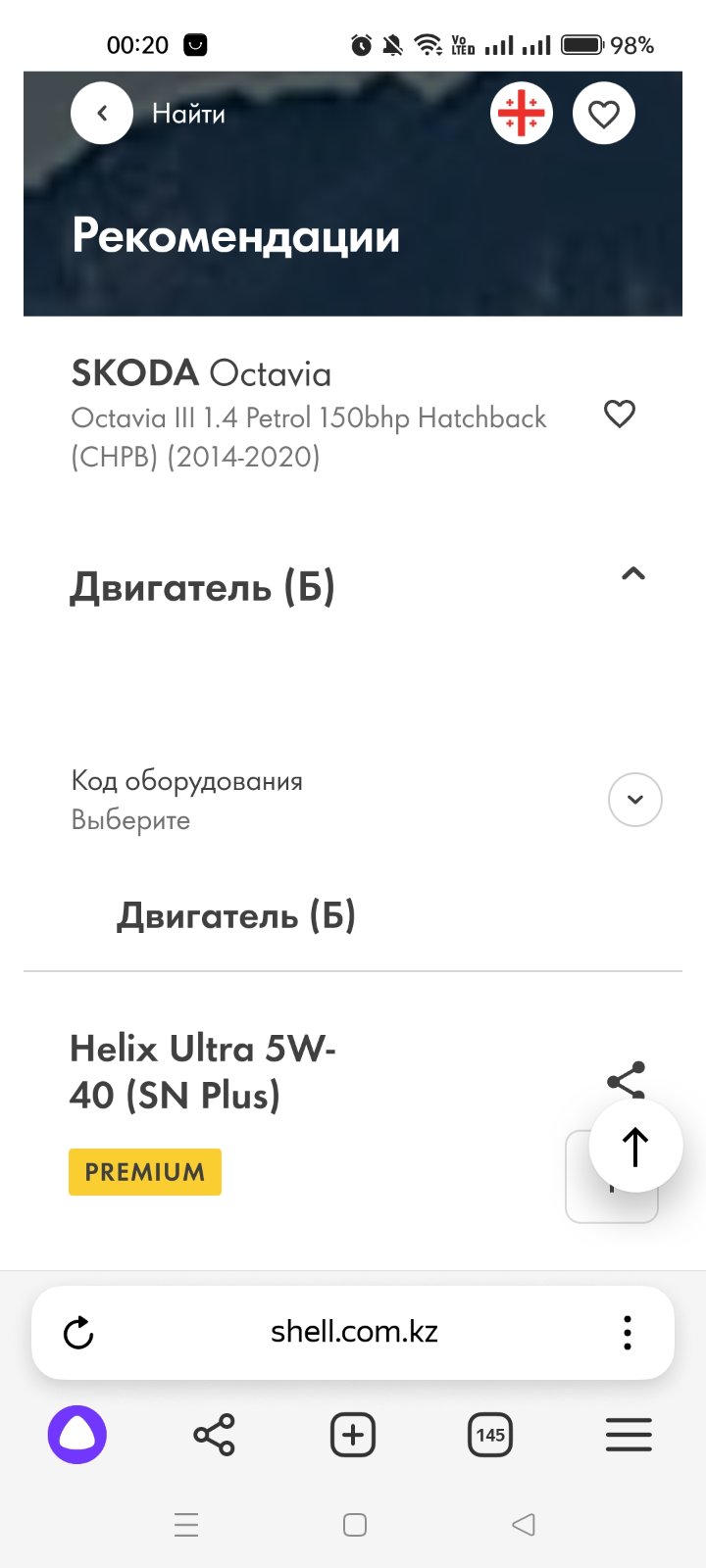

Если посмотрите свой авто на зарубежных сайтах подбора масла, то окажется, что от выбора страны нахождения авто допуск меняется. Например на сайте Shell выбрав Грузию Вы получите рекомендацию Helix Ultra 5w-40, а поменяв на Германию - вуаля, 0w-20.
