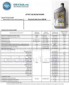

Pennzoil Ultra Euro 5W-40 свежее
Pennzoil Ultra Euro 5W-40 свежее за анализ спасибо terwar2 и Палыч314
Pennzoil Ultra Euro 5W-40 _VOA BASE_.pdf
По ик спектрам масло гидрокрекинг 3 группы.
Ну... Стандартный такой, бодрый "кряк". Рецептура обычная, Инфениум похоже, может ошибаюсь. В общем, открываем канистру Пензойла, заливаем туда Мобил 3000 X1 - думаю разницы не почувствует никто.

Короче, Ultra 5w30 (не Euro) выглядит куда интереснее...
В общем, кесарю кесарево Пеннзойлу - Ильсаки, а Euro - удел Шелла :)
TOTAL Quartz в 2 раза дешевле, а кальция на 25% больше и кислотное на 20% меньше, осталось MOBIL 1 Formula M протестить чтобы убедиться, что все масла МВ 229.5 одинаковы и отличаются только ценой! И по TBN это масло в МВ допуск не пролазит и стоит более 500 рублей за литр - Consumer Alert! Diman выложи этот анализ на Bitoge расскажи Америке какое фуфло она гонит! Единственный серьёзный минус этого масла - его цена!

А думаю, что Pennzoil "покрепче" будет, чем Shell.
Редкое масло 5W-40 сейчас является синтетикой, но этот Pennzoil не подкачал. А его небольшую золу отнёс бы к преимуществу. С одной стороны забота о современных TWC, с другой можно использовать в двигателях с прямым впрыском и крепкая база здесь тому подспорье в отличии от "полукрякового" Shell. Опять же с такой базой по Европе 30000км проедешь, а масло и делается для Европы. Щелочное хорошее для такой зольности. Вот кислотное мне не нравится, но наверно есть этому объяснение.
На мой взгляд отличное масло в новый современный автомобиль, передвигающийся на 5W-40.
А по цене он как раз подходит под европейскую синтетику, как например QUARTZ ENERGY 0W-30. Так что сравнивать его по цене с другим европейским гидрокрекингом не совсем корректно.

@igork, у аналогичного MOBIL 1 золы 0.9%, а указанный тобой MSDS на новую версию масла - API SN.
Изменено пользователем Палыч314
Это какой такой аналогичный MOBIL 1 5W-40?
