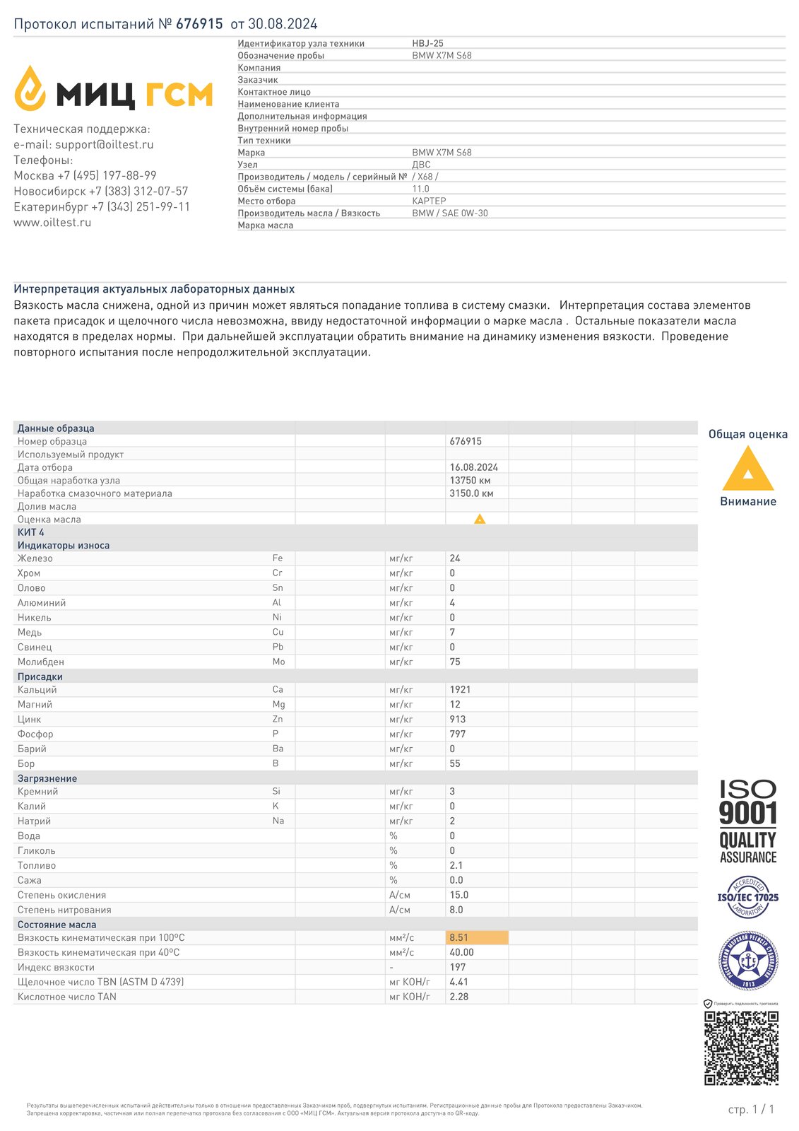

BMW TwinPower Turbo LL-12 FE SAE 0W-30 отработка на BMW X7 M S68 после 3150км
50 моточасов. Железо, вязкость.
И что хорошего в масле?
  09.09.2024 в 17:50, AlekssndrB сказал:
Раскрыть
Металлы скорее всего от «обкатки», двиг ещё совсем новый.
  09.09.2024 в 18:04, seven777 сказал:
Раскрыть
10 тысяч мало для "обкатки"?
Ещё и 12 литров в картере...
  09.09.2024 в 15:48, Adaman Vazquez сказал:
Разбавится топливом и будет примерно 30ка ильсак.
Раскрыть
разбавится топливом или разбавится более жидким маслом, это  очень разные вещи..
  09.09.2024 в 14:48, And сказал:
м.ч. предположительно около 50
Раскрыть
А по какому наитию (приснилась таблица Менделеева?) вы вдруг решили делать анализ на таком... пробеге?.. Я к тому, что - хопа! - и оказалось, что мотор льет топливо! :phil_14: Это большая удача, так угадать момент замены...
  09.09.2024 в 19:12, GerasimMumu сказал:
And , какие обороты были на такой скорости?
Раскрыть
Присоединяюсь...
PS на моей на 200  обороты 5 тыс. с "копейками"...
  09.09.2024 в 19:24, Aleksszlat сказал:
Присоединяюсь...
Раскрыть
Я думаю около 3500, у меня на коробке 8 hp такая скорость 3300-3500, точно не помню.
  09.09.2024 в 18:09, AlekssndrB сказал:
Раскрыть
для современных двигателей мало. Долго они прикатываются.
  09.09.2024 в 15:42, And сказал:
Дальше лить оригинал С2 0-30 или 5-30 С3 с LL-04?
Раскрыть
Я за 04. Запас не повредит на таком моторе
