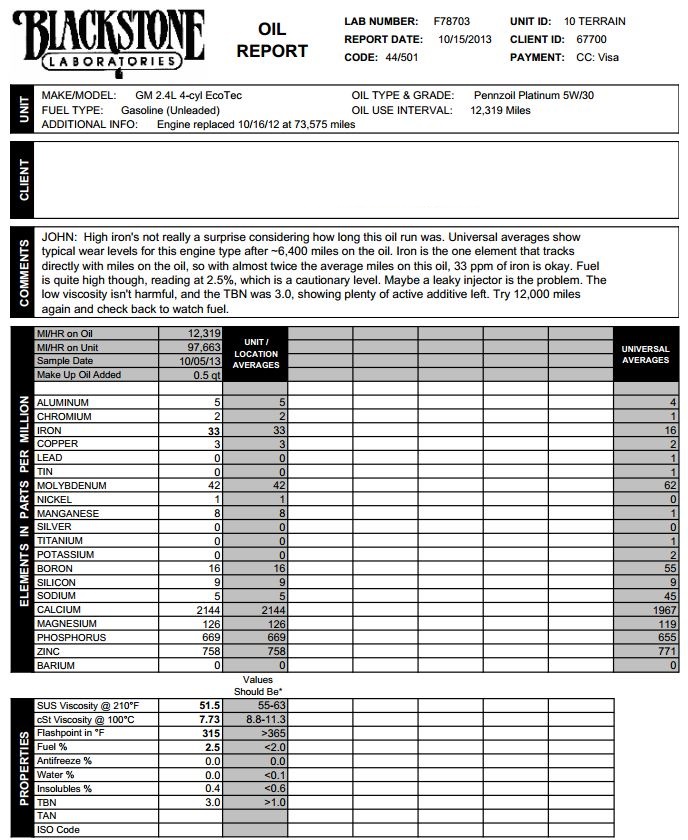

Вадим_69 8 158 Опубликовано: 27 октября 2013 Поделиться Опубликовано: 27 октября 2013 Вот подкину ещё анализ ILSAC-масла: Pennzoil Platinum 5w30. Почти 20 тыс. км на масле Вязкость просела с 10 до 7.73 Ссылка на сообщение
DIman 618 Опубликовано: 27 октября 2013 Поделиться Опубликовано: 27 октября 2013 (изменено) @Вадим_69, учитывая, что там TBN 3.0 по буржуйскому методу, масло уже сдохшее давно Изменено 27 октября 2013 пользователем DIman Ссылка на сообщение
Вадим_69 8 158 Опубликовано: 27 октября 2013 Поделиться Опубликовано: 27 октября 2013 @DIman, может он всё это по трассе проехал? Просто мы как-то привыкли, что на сдохших маслах к такому пробегу вязкость начинает наоборот расти. Ссылка на сообщение
mihail026 5 629 Опубликовано: 27 октября 2013 Поделиться Опубликовано: 27 октября 2013 Она и растёт, только без топлива, а здесь его перебор. Ссылка на сообщение
Alehandro 2 697 Опубликовано: 27 октября 2013 Поделиться Опубликовано: 27 октября 2013 DIman писал: учитывая, что там TBN 3.0 по буржуйскому методу, масло уже сдохшее давно там нормальный метод, кста. Писал уже об этом Ссылка на сообщение

torcon 81 017 Опубликовано: 3 декабря 2013 Поделиться Опубликовано: 3 декабря 2013 Vadim_MK очень далеко идущие выводы я считаю, никаких реальных проблем от применения нулевок летом я не вижу по отработкам. ТО что ты нашел пару анализов с просевшими вязкостями не доказывает ничего, они все просаживаются по вязкости и даже кряки 5W40 - это нормально. Вообще могло топливо попасть о чем говорят низкие точки вспышки 180 в твоих примерах. Ссылка на сообщение
Вадим_69 8 158 Опубликовано: 3 декабря 2013 Поделиться Опубликовано: 3 декабря 2013 03.12.2013 в 04:39, torcon сказал: очень далеко идущие выводы я считаю, никаких реальных проблем от применения нулевок летом я не вижу по отработкам Раскрыть Но всё ж согласись, летом лить нулёвки смысла никакого. В масле меньше масла Про депозиты от модификаторов вязкости я давно говорил, спасибо , что свёл всё воедино... Кстати, это косвенно подтверждают утверждения из соседней ветки "любителей минералки" о росте отложений в двиге на ПАО-маслах. Короче, всё больше убеждаюсь, что надо лить GTL PU 5w20 круглогодично Ссылка на сообщение
