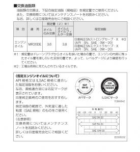

Vitek74 1 003 Опубликовано: 22 декабря 2013 Поделиться Опубликовано: 22 декабря 2013 (изменено) Я двигатели не разбираю и ответить на Ваш первый вопрос не могу. Но предлагаю Вам посмотреть эту известную ссылку. Так вот, у моего двигателя MR20DE все зазоры соответствуют тому, что пишет vasco. Если сомневаетесь, то я найду свою ссылку. Я на кашкаевском форуме приводил все эти зазоры. если не можете ответить , может не стоит тогда думать на эту тему?..и собирать вершки от темы?....данные зазоры у современных двигателей уже сто лет в обед с 90 годов...потому либо сравните двигателя потратьте время либо уже не пишите тут! ...я уже говорил что сравнивал свой двиг 90х с двигом 2000х ..и у меня есть рекомендации и там и там 5/40 , обьяснил про стиль езды,...и потому предпочитаю лить 5/40 летом,...что зальют себе остальные мне в принципе по уху,...только не лечите меня двадцаткой,...и не призывайте ее заливать, нравится лейте себе! наздоровье, ..я скромно интересуюсь вашей мотивацией и спрашиваю конкретно, когда пишите что двиг заточен...есть реальные факты в сравнении с двигателем предыдущим в который рекомендовали 5/40 или рекомендации производителя основаны на том что двиг гарантированно отходит гарантию?...только и всего ...мне реально интересно конструктив есть или нет?..я ж не призываю делать иначе...личное дело каждого... Вы считаете, что нельзя заливать 0w20? где я такое написал?....если вы при допустимых рекомендациях 10/30 летом предпочитаете 0/20 , лейте наздоровье,..я не знаю ваш режим эксплуатации и стиль езды)..просто сам предпочитаю иметь некий запас по несущей способности масла летом в жару, т.к. иногда могу нагрузить мотор в гору на максимуме...и мне просто так спокойне,...а экономическая составляющая маловязких масел на которую ссылаются производители меня мало беспокоит..., и хватит уже об этом говорить..., есть данные напишите ..нет...давайте помолчим... Изменено 22 декабря 2013 пользователем Vitek74 Ссылка на сообщение
torcon 81 833 Опубликовано: 22 декабря 2013 Поделиться Опубликовано: 22 декабря 2013 Пример недавно обсуждали. 3s-fe 1994 года зазоры большие, кольца толстые, маслоканалы толстые - рекомендация вязкости 5W50 10W30 20W50 в 1997 году Японией подписан Киотский протокол. появляется рестайлинговый 3S-FE - основные изменения, тоньше кольца, уменьшены в диаметре маслоканалы, зазоры не мог найти - рекомендации вязкости 5W30 10W30. Хотя я вижу опять же другой пример, как в камри 2010 года с двигателем VVT-i рекомендуется и 5W-30 и 20W50 - что говорит о том что двигатель этот пожирает все, а зазоры там мельче чем у обоих 3s-fe. Но Vitek74 точно мается фигней оправдывая это себе какой то фантомной защитой - Хонда перешла уже на 0W-20 5W-20 на всех своих авто с 2001 года ретроактивно в США - пусть зальет сначала 5W20 поездит на ней, сделает анализ которого не разу еще в жизни не делал, а потом утверждает какие то вещи. И к словам Vasco я бы тоже не относился как к канону, производители производящие двигателя почему то расходятся с ним во мнении очень часто. Он сильно осторожничает... Часто не нахожу подтверждение его словам в анализах. Ссылка на сообщение
Vitek74 1 003 Опубликовано: 22 декабря 2013 Поделиться Опубликовано: 22 декабря 2013 (изменено) ретроактивно, :drinks:на кого расчет? Но Vitek74 точно мается фигней можно называть это как угодно,..но когда я вижу конские зазоры как у старых движков,и тонкие шейки коленвала...срать я хотел на то куда хонда перешла и с какой целью..., буду летом лить 5/40 покуда в мануале таже хонда мне это разрешает 8-) Хотя я вижу опять же другой пример, как в камри 2010 года с двигателем VVT-i рекомендуется и 5W-30 и 20W50 - что говорит о том что двигатель этот пожирает все, а зазоры там мельче чем у обоих 3s-fe. ну и очем это говорит...что нельзя лить хотя бы 5/40 ?...и хонда почему то тоже в манулае допускает 5/40, так что противопоказаний нет...,...вот когда зимой начинают лить 5/40 тут я категорически против... какой то фантомной защитой что значит фантомной?..это факт что летом на трассе 40ка предпочтительней...или ты это отрицаешь?...есть же эксперименты где показано что на высоких нагрузках 40 дает меньшее сопротивление...понимаю что зарулем многие презирают и не доверяют..но все таки... http://www.zr.ru/archive/zr/2008/03/saientologiia_masla Изменено 22 декабря 2013 пользователем Vitek74 Ссылка на сообщение
