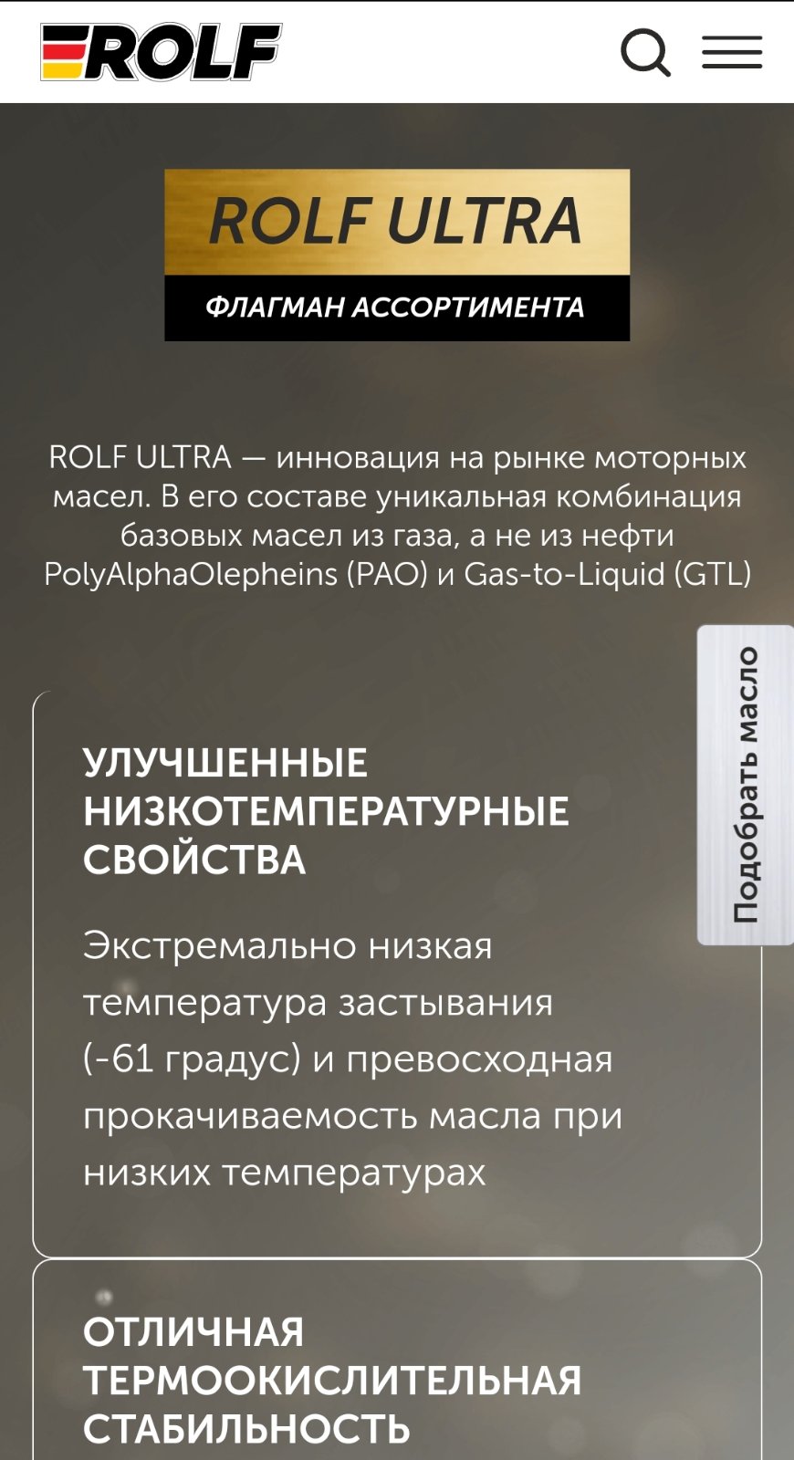

1 час назад, GerasimMumu сказал:
Тут тот самый Rolf на ПАО+GTL или чистый GTL?
Бывает чистый GTL ?!

Но пробег (моточасы), Карл?... Мало? Так это ж С3, Карл!... Но пардон, Карл - это и не кряк С3, а ПАО+GTL С3! Должна же быть разница... Разница пока что только в цене, Карл: это стоит 4500, а кряк С3 (от того же Sintek'а) - 2500... :phil_14:
