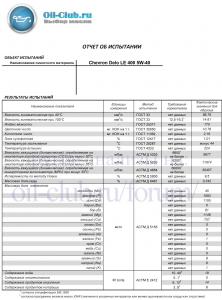

Chevron Delo LE 400 5W-40 _VOA BASE_.pdf
1) Высокое щелочное число 10.7
2) Магниево кальциевый моющий нейтрализующий пакет - притом магния больше чем кальция - редкость.
3) Цинк фосфор противоизносное ZDDP не смотря на Low Emission не мало.
4) Молибден - маловато но есть.
5) Сульфатная зола в норме 1
6) Вязкостные характеристики в норме.
7) Хорошая температура застывания -44
8) Испаряемость NOACK хорошая ниже 10ки.
@Gaffer, в Москве, если коробку брать (4 канистры) - 310 рублей за литр получается. Отличное масло! Бензиновые турбомоторы оно точно не испортит!
Как знать... Магния больше чем кальция- как это будет с отложениями в бензиновом моторе боротьься, и насколько быстро щелочное упадет.
щелочное то падать не будет, как кислотное будет расти? :) Кальций нейтрализует слабые кислоты, магний сильные кислоты. Кальций бензинки, магний тяжелые нагрузки дизель. Как бы не очень бензинкам подходит, но шеврон считает по другому масло имеет API SM. Рассудит анализ отработки...
Лукойл Авангадр с Ca /Mg ~=50/50 нормально отработал в твоем моторе...
Субароводы на битоге массово используют дизельное Rottela T6 5W40 и все у них в порядке...
Так что предполагаю если менять MB 229.5 229.31 229.51 на соответствующие им MB 228.5 228.31 228.51 при наличии API SN в бензинках работать будет на ура...
Фосфора что-то очень много, катализатор не будет рад наверное
Изменено пользователем DenVivaro
, но авангард только на кальции отработал бы лучше. Видишь же кислотное растет на этом авангарде как на valvoline 0W-40
