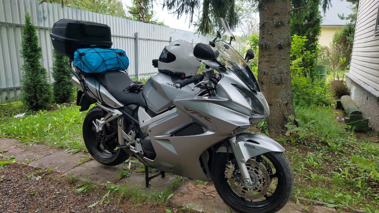

16.09.2024 в 17:54, Dover сказал:
Zic X7 10W-40 Diesel отработка на Honda VFR800 после 6400 км
Масло: Zic X7 10w40 Diesel
Мотоцикл: Honda VFR800 (2006 г.в.)
Общий пробег: 52964 км
Пробег на масле: 6400 км
Средняя скорость: 65 км/ч (по данным
GPS трекера)
Моточасы: 98 (примерно)
Израсходованное топливо: 380 (примерно)
Долив масла: не производился
Автозапуск: нет
Наличие чип-тюнинга: нет
ГРМ: цепь + шестерни КПП + диски сцепления
Период эксплуатации: 20.08.2024 - 08.09.2024
Срок эксплуатации: 20 дней
Топливо: АИ-95 / АИ-95 Premium Газпром Роснефть Лукойл Татнефть
Teboil
Режим эксплуатации: 5% город, 95% трасса
Фильтр масляный: MAHLE OC195
Фильтр воздушный: HiFloFiltro
Антифриз: Castrol
Объём масла: 3 л (сервисный)
Отбор масла: слив с картера
Отбор масла проходил с тёплого двигателя
Промывка промывочным маслом: нет
Присадки: нет
Что было до этого масла:
С 20 тысяч пробега на этом масле, смена в среднем раз в 5 тысяч
Основная часть пробега, 4700 км это путешествие Москва-Нальчик-Адлер-Москва.
Скорость по трассе 150-180 км в час и 6-7,5 тысяч на тахометре. Но были и серпантины, и гравийка где приходилось ползти 20 км в час по жаре, двигатель грелся до 110-115 градусов.
С учетом стандартной замены в 5 тысяч и лишних 1400 км на этом масле думал результат будет хуже. Железо показалось немного завышенным, но глянув похожие анализы и примерно такие же цифры вроде всё в порядке. Буду рад прочитать комментарий уважаемого Torcon, а так же если этот анализ будет кому-то полезен ;)
