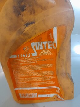

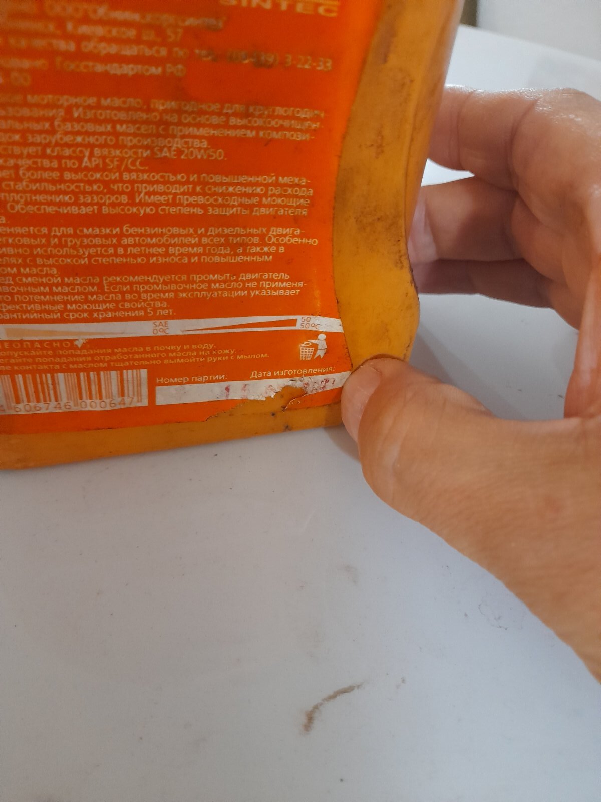

ГБО впервые поставил в 2002г на ваз 21099 BRC 3е поколение хлопушка пойду в гараж сфоткаю канистра масла ей больше 20лет осталась с тех лет какое лил тогда :D
Это начало 2000х масло хорошо сохранилось,  прозрачное как слезам, и ничего моторы ходили по 300ткм без капиталки:D
4 минуты назад, знаток сказал:
Это что за бомж ?
Этому маслу более 20лет заливал его в москвич 2141
4 минуты назад, veluk сказал:
Чё то в начале 2000-х я не помню Синтека.
Был он , я точно помню с начала 2000х как назло дату скорее всего мышки погрызли
