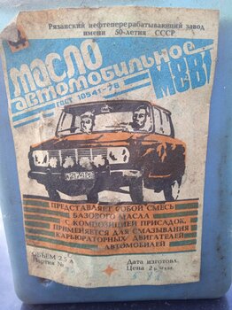

Масло автомобильное М8В1 1987 года СССР свежее

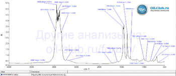

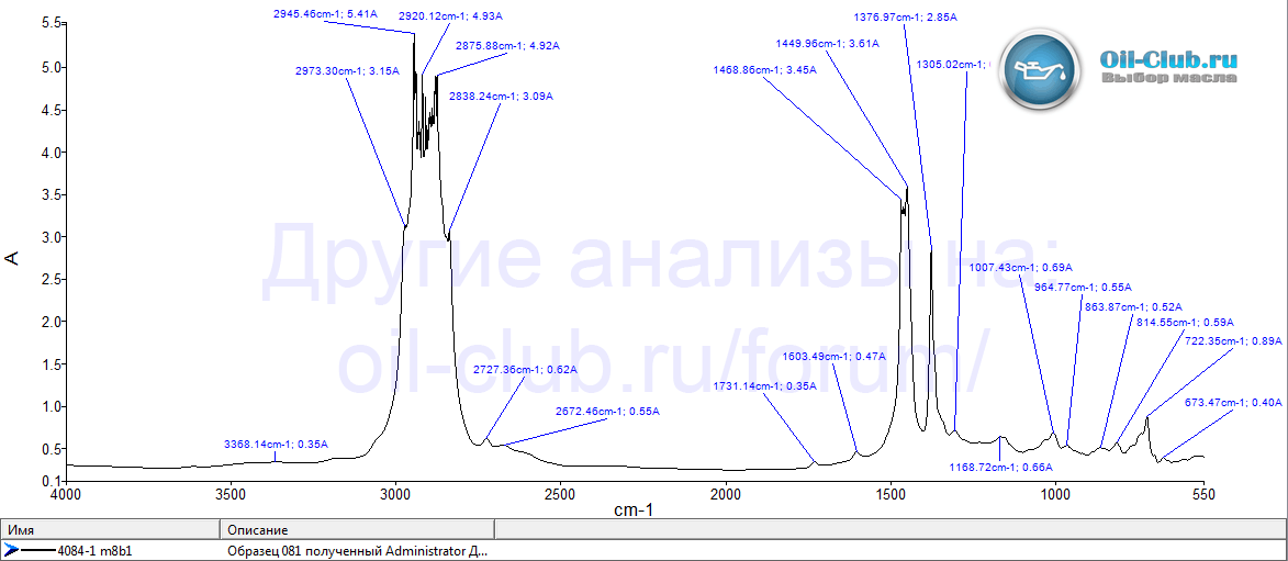

Разница в том что эта сера не успевала никак отрицательно себя проявить. Для сравнения в нынешнем М-8Г2к из Новокуйбышевска серы 1,380.
Почему катали 3000-3500 я уже говорил. Но тут автол рязанский- "элитный", в принципе выдержал бы и больше.
Раскрыть
Не успевала себя проявить за 3-3,5 т.км?

Да. Тут же всех стращают, что много серы это плохо в случае большой наработки масла. А данное масло подолгу в моторе не держали.
