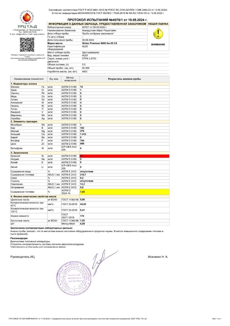

Просьба опытных коллег по форуму дать комментарий относительно анализа. Насколько живое масло? Сколько на нем еще можно ездить? Если ещё можно)
Айрат909 Откуда топливо в масле, слой чип/прошивка ?
Только что, Ckub сказал:
Все в стоке. Никаких прошивок чипов нет. Я предположил что это из за  прожига
Айрат909 Регенерации наблюдаете ? Какой интервал между ними ?
Специально не отслеживаю. Периодически он запускается, пожалуй 1 раз за 1.5 - 2 недели. Понимаю, что активировался, когда после остановки двигателя продолжают работать вентиляторы охлаждения.

Спасибо за анализ.
*не Heingst, но Hengst
мысли по анализу
1) Вязкость масла стоит в стойле. Чуть чуть просело с в 8,7 до 8,4 - на что не стоит обращать внимание.
2) Содержание топлива 1,65 лаборатория выделила желтым, не знаю что на нее нашло - содержание топлива не критичное вообще. Не обращать внимание.
3) Щелочное число 5,66 говорит о том, что на масле можно еще ездить и ездить, прогнозирую 10-12 тыс км. до момента Щелочное = Кислотное.
4) Износа минимум как у бензинового мотора, отчасти еще потому, что используется ремень ГРМ, а не цепь. 12ppm железа и 4ppm алюминия - нормальное соотношение, когда двигатель в порядке.
5) Очень много кремния, походит на применение силиконового герметика недавно. Никакие работы с двигателем не делали последние 20 тыс км? Что то сажали на герметик?
Вывод: Нормальное масло. Хорошо работает. Способно на большее. 300-350мч спокойно отходит. Пакет присадок производитель здесь использует Infineum.

Спасибо за комментарии! Кремний от нового шприца (пользовался им впервые)
23.09.2024 в 11:57, torcon сказал:
Современные дизеля более щадяще относятся к маслам?
4 часа назад, Александр12345 сказал:
Дизеля практически всегда дольше просаживают щёлочное число, чем бензиновые собратья.Да и топлива меньше льют, его там всегда меньше.
