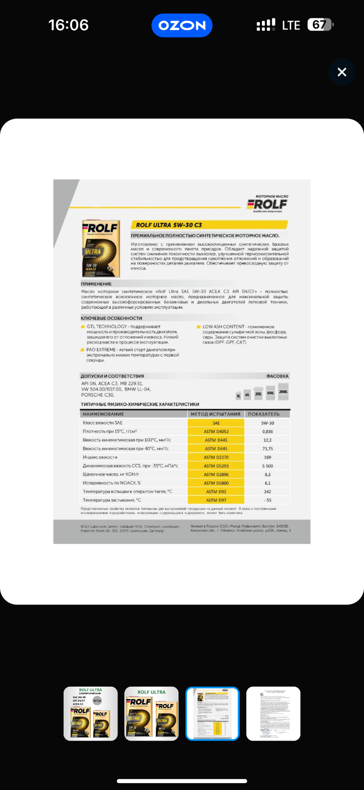

Hazy_nsk Да , последняя ревизия мотора  , говорят лучше LL -12 FE
аналог по составу  это Rolf 5w30 API SN , ACEA C3
Изменено пользователем Inta31

У Rolf нет такого продукта с допуском BMW LL-12 FE - это классификация ACEA C2 в чистом виде, менее вязкая относительно ACEA C3 и смешанной C2/C3

  20.09.2024 в 13:13, Inta31 сказал:
Раскрыть
А почему у этой ультры ccs указан при -35, хотя она 5w?
Inta31 А расход (жор) масла есть?
Balbes_ Жора нет, а по характеристикам не подскажу , опираюсь только на сообщество , тяжеловато мне с показателями, буду разбирать скорее всего после лаборатории отработки
Inta31 Не)) я вас только про "жор" спросил)
И эта ульта и оригинал в ll-12 используют gtl. Интересно будет посмотреть ваш анализ после 10 тыс. (ведь 850 не берут, чтобы в потоке двигаться))
