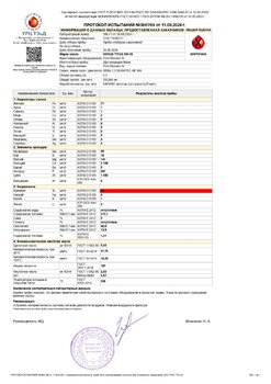

Novus Titan 5W-30 отработка на Ford Mondeo 4 после 6469 км
Железа прилично настругало, хотя противоизноски, даже в отработке, достаточно...наверное абразив из пыли
Посмотрите остальные отработки с двс этой серии и поймете, что тут очень мало

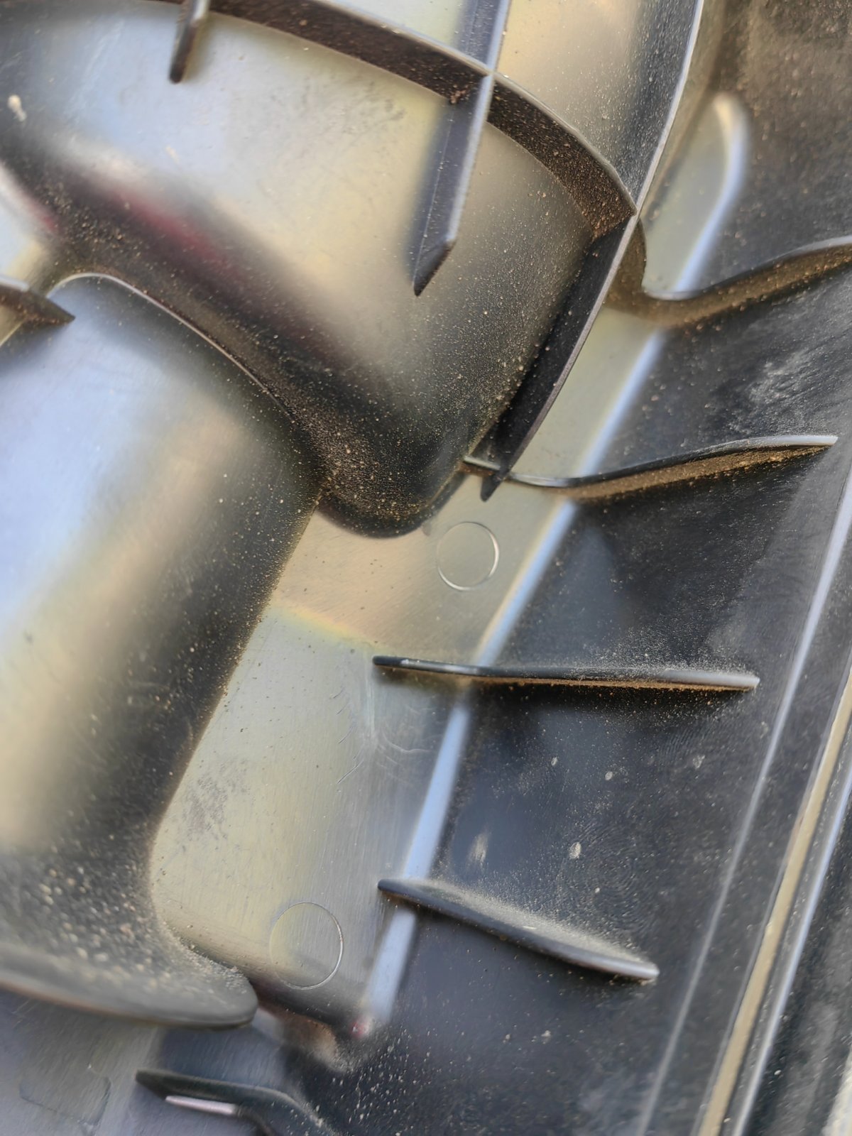

кремний от герметика примененного на масляном датчике. Только странно то, что его там мало должно быть, а тут прям куча. Еще где то силиконовый герметик применял? Или думаешь на пыль и песок?
Это масло реально хорошо работает. Нитрация 14 - высокая, езда по городу, моточасов достаточно много, средняя скорость низкая 23км.ч. А щелочное еще на половине. То есть можно 400мч на нем ездить. А может и 500мч.
Вязкость 10,25 только мне не нравится, слишком низкая для A3/B4. Но понятно почему. Потому что она и в свежем то масле не высокая 11.4.

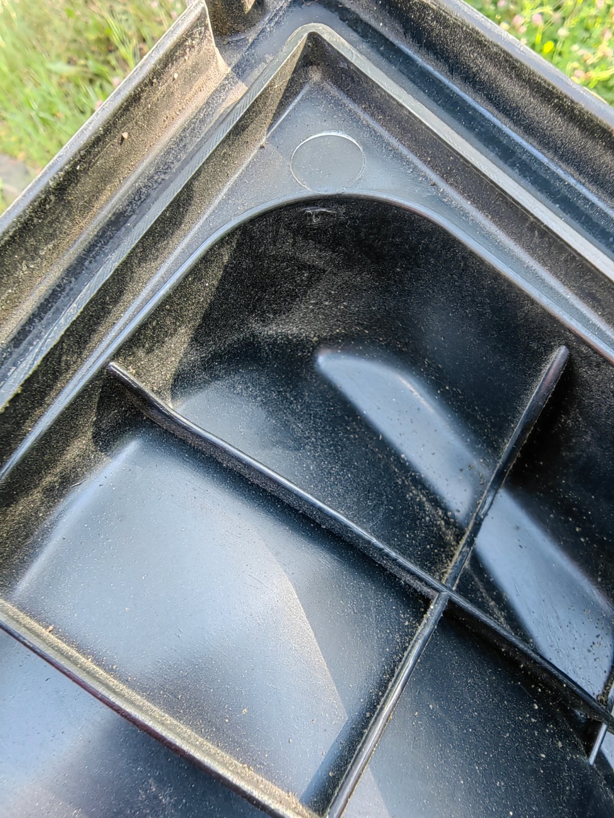

Впуск разбирали полностью тоже пыли налетело
Да, Вы правы. В таком случае, все вопросы снимаются...просто привык видеть в отработках показатель железа в районе 10

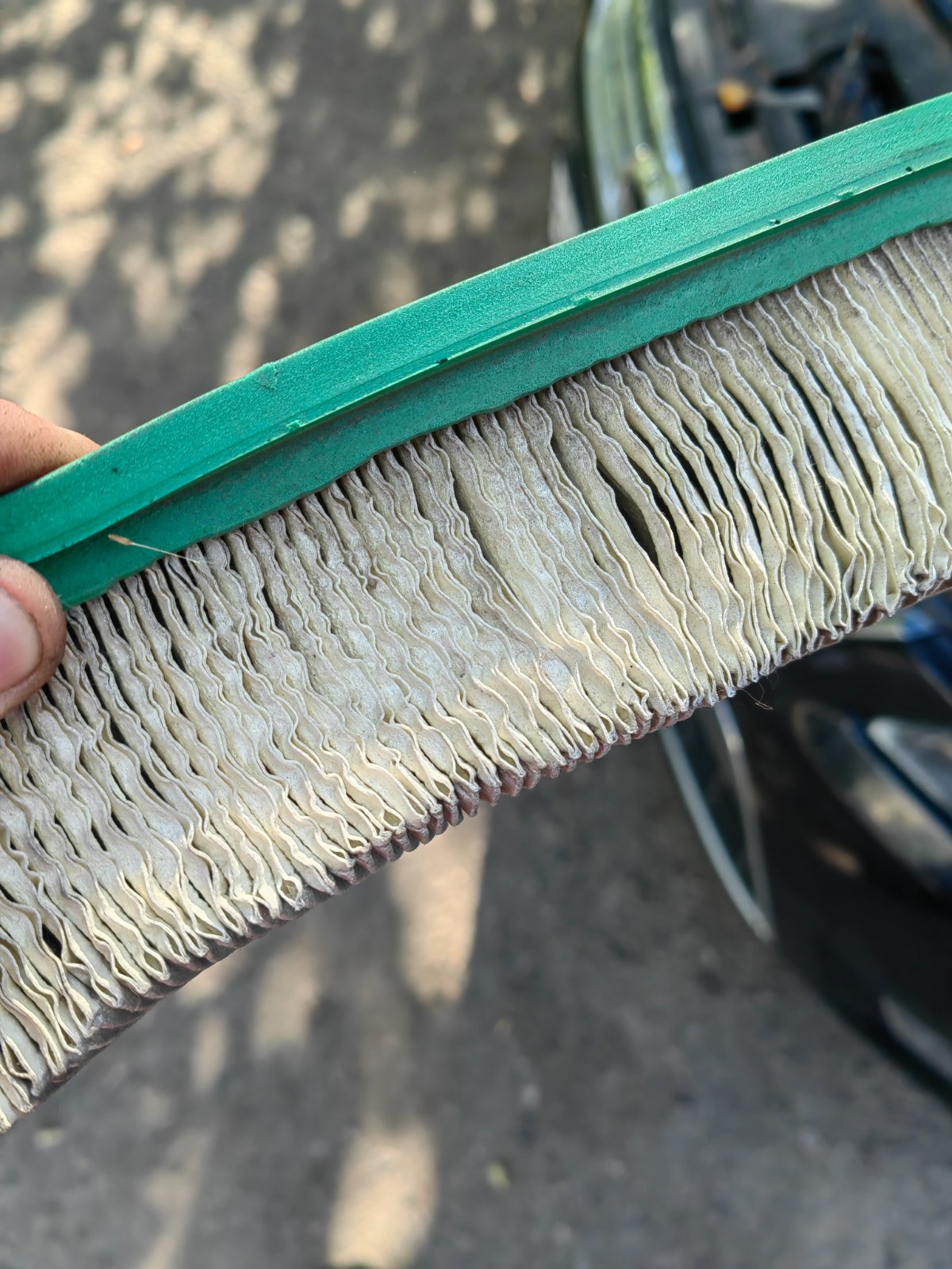

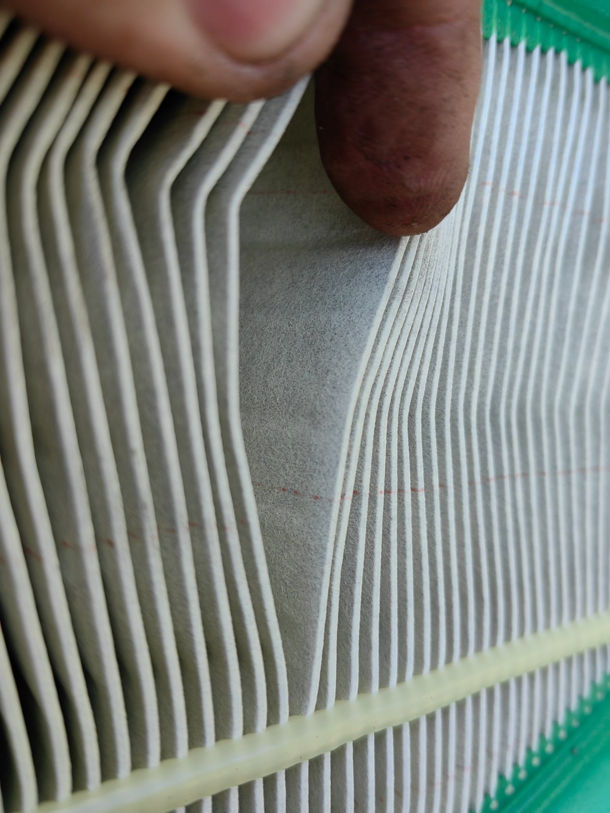

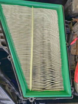

При пробеге на этом масле была проверка фильтра на 4700км, его очень сильно помотало жизнью) как предположение во время тестирования прошивок часто в отсечку давали+ постоянная агрессивная езда, при этом в основном город) + ремонтные работы, отсюда гора кремния.
