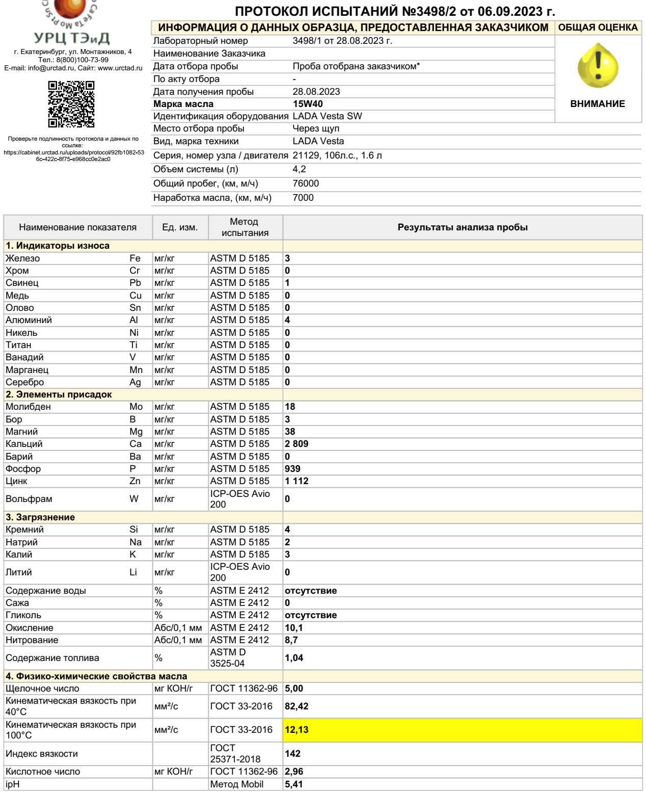

Polymerium NECTAR 8800 15W-40 SP + эстеры +АН отработка с Lada Granta FL после 7 500км
Похоже и АНы отработали, как надо. И с эстерами интервал не пришлось урезать. Минералка, а часов 250 может в этом моторе пройти.

Кислотное почти не выросло, щелочное упало адекватно пробегу, износа нет. Окисление-нитрование в норме(добавление эстеров видно)

Хм, и причем тут минька без эстеров на дремучем пакете? Вы же утверждали, что эстеры убивают масло. Я такого не увидел в готовых маслах и показал, что даже в дешёвой минералке с эстерами почти 6% интервал не надо уменьшать ни насколько.

Свежий двигатель, густое масло по сезону с приличным пакетом, эксплуатация спокойная, нагрузок практически нет. Вот и предсказуемый результат.
10 минут назад, АндрейDD сказал:
