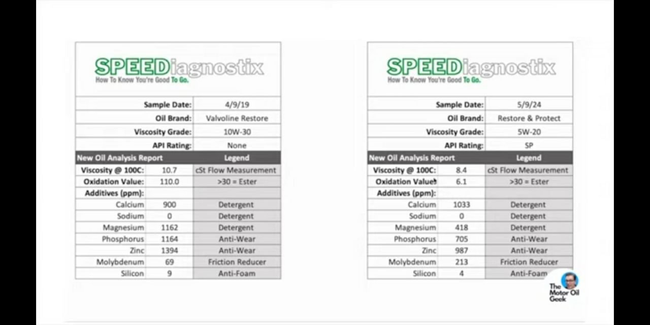

Раз уж я вспомнил про вальволин, то продолжу. Да простят меня за флуд:
Тут на форуме от одного форумчанина узнал про спец-масло у вальволин по заказу (если память мне не изменяет) камминса. Масло с эффектом раскоксовки колец и поршней.
В предыдущей итерации оно было почти полностью на эстерах. С параметром окисления в районе 110.
Вот с чего бы это они эстеров туда столько бахнули?
Новая версия (справа) уже выглядит более традиционно.
Если интересно, то это скрин вот из этого видео:
Все правильно, эстеры имеют свойства растворять отложения. Все уже обсуждалось и не раз по этой теме. Эстеры лучше всего растворяют,но и срабатываются быстро если их переборщить в пропорции. Минералка в жидкой базе тоже хорошо растворяет и удерживает в себе грязь, но уступает эстерам. Крекинг почти ничего не растовряет. ПАО без добавок мертвое в этом смысле, поэтому в эту базу и нужны такие добавки. Минералка в этом смысле самодостаточна.

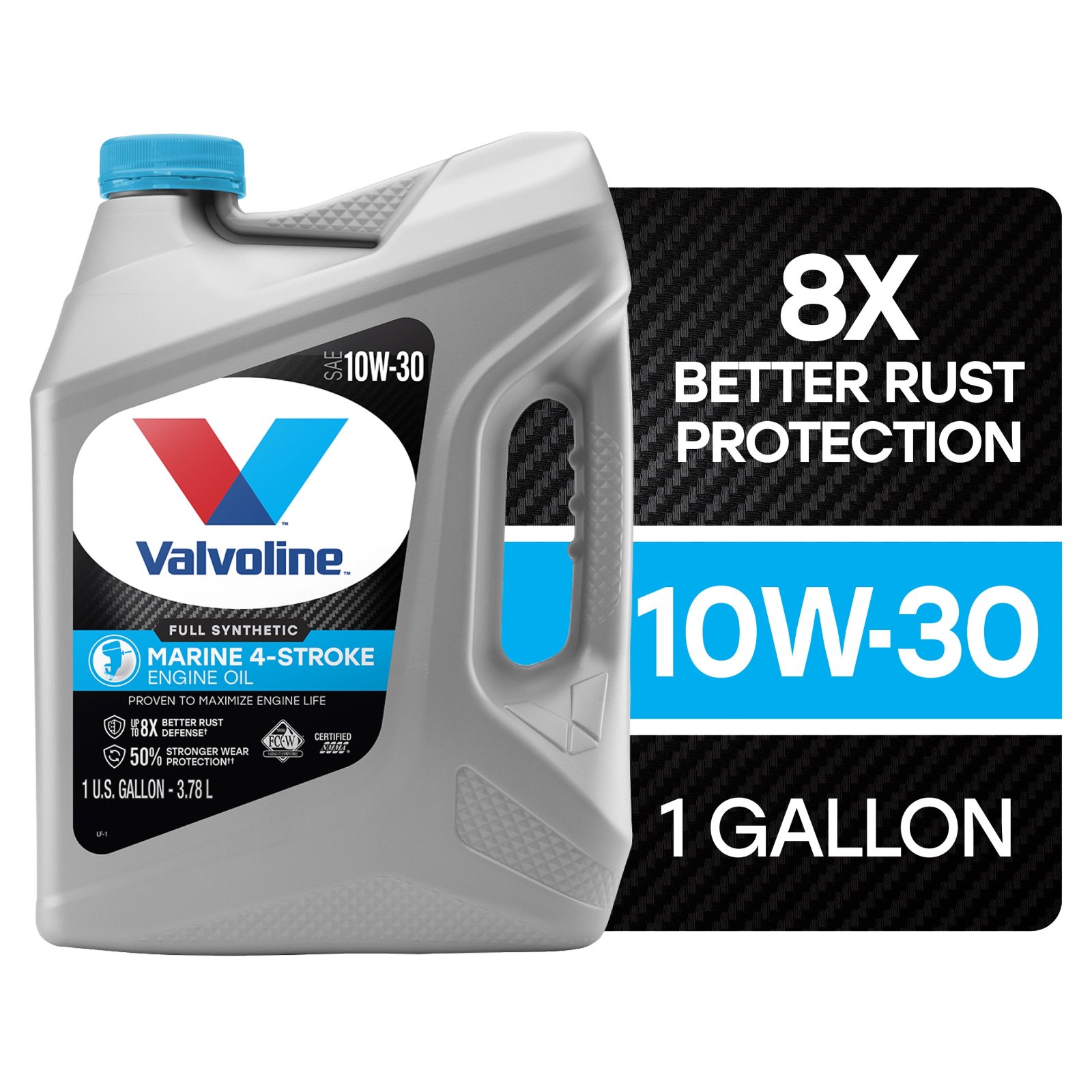

Если не у всех, то у большинства производителей морских масел есть синтетика и в разных вязкостях.
Valvoline-4-Stroke-Marine-10W-30-Full-Synthetic-Engine-Oil-1-GA_b9f27015-884e-477c-9c8a-5de4514d8a51.fcec1fda8230a8330449ffe90356b718.jpeg
Ну то есть синтетика в линейках лодочных масел, используется как дополнение к основной линейке минералки/полусинтетики. Что говорит о том что производители ставят все масла в один ряд, не подразумевая что минералка/полусинтетика хуже/проще чем синтетика.
