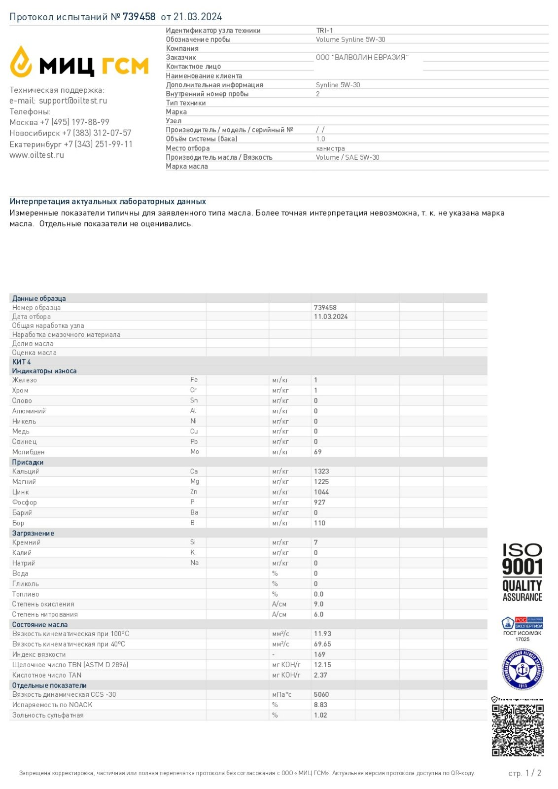

Volume Synline 5W-30 отработка на Kia Rio III после 10300 км

 я имел ввиду Synline FE 5W-30, а не про 0W-30.:)
Synline FE 5W-30 - это среднезольник (ACEA C2), поэтому его не рассматривали.
Изменено пользователем Volume Official
19 часов назад, Роман 73 сказал:
Да я вижу, что машинку любят, холят и лелеят))) На 200К пробега антифриз ещё заводской, воздушный фильтр после 20К пробега еще не менялся, обычные никеливые свечи на 100К тоже ещё не менялись, что там у них с центральными электродами и какие там зазоры я показал на фото. К чему это ведёт? Пропуски зажигания, катушки и катализатор долго не потянут. Что под клапанной крышкой, а еще лучше, что внизу, в картере - тоже понятно. Масло ноунейм, самый дешманский пакет А3/В4, замена через 10К, но советуют продлить до 15К (в пробочной Москве). Всё правильно, верной дорОгой идёте :D
Фильтр воздушный поменяли как раз после 20 тыс. Свечи стоят оригинальные Hyundai, пропусков нет, но рекомендацию дали, чтобы поменял.
Масло имеет название Volume Synline 5W-30. Пакет присадок Infineum полнозольный самого последнего поколения - всем бы такой "дешманский" пакет :)

6 часов назад, Volume Official сказал:
Но у него есть спецификация ACEA A7/B7 и щелочное больше 9, при этом зола вписывается в 0,8. Очень интересный продукт, на мой скромный взгляд. Но спасибо за информацию и интересный анализ!:good2:
Volume Official Крышка довольно чистая для пробега в 200тыс.км и для таких интервалов замены масла, это хорошо. Вы, наверное, не застали SAE20 на форуме, это он считал А3/В4 самыми неудачными маслами, говорил, что в такой вязкости нельзя сделать хорошее масло и я ему, почему-то верю :D. Насчёт Инфинеум - так у Синтека (Миракс) тоже Инфинеум, а масла самые дешевые. Надо же ещё смотреть базовые масла и загуститель
