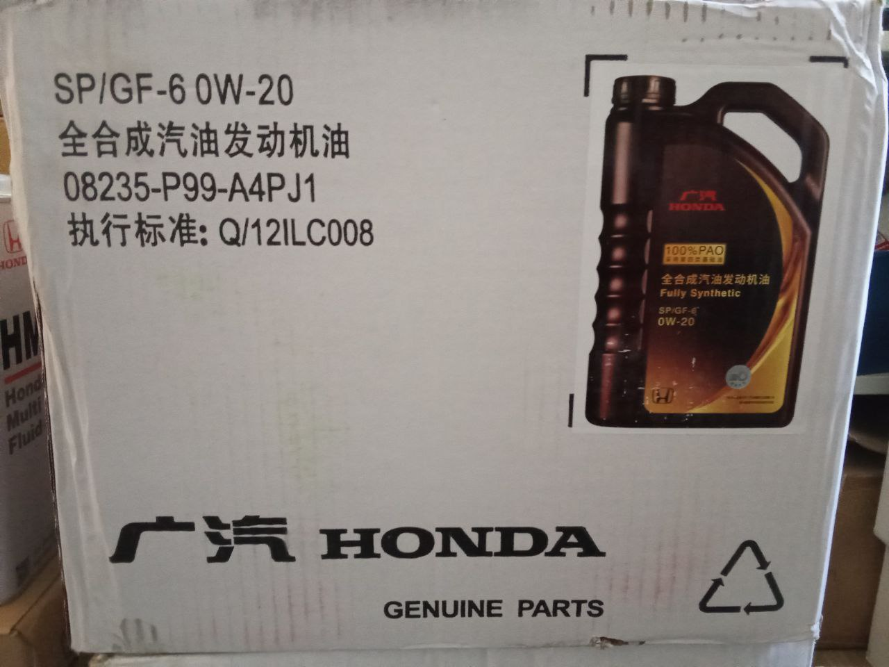

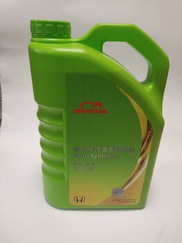

16 минут назад, YWU12V сказал:
AlexFareva а откуда масло то?
Самолично куплено и привезено?
Куплено в России. В родных коробках.
Всю эту китайскую серию 'хондовских' масел просто опасно использовать. Как промывку разве что
Левак же

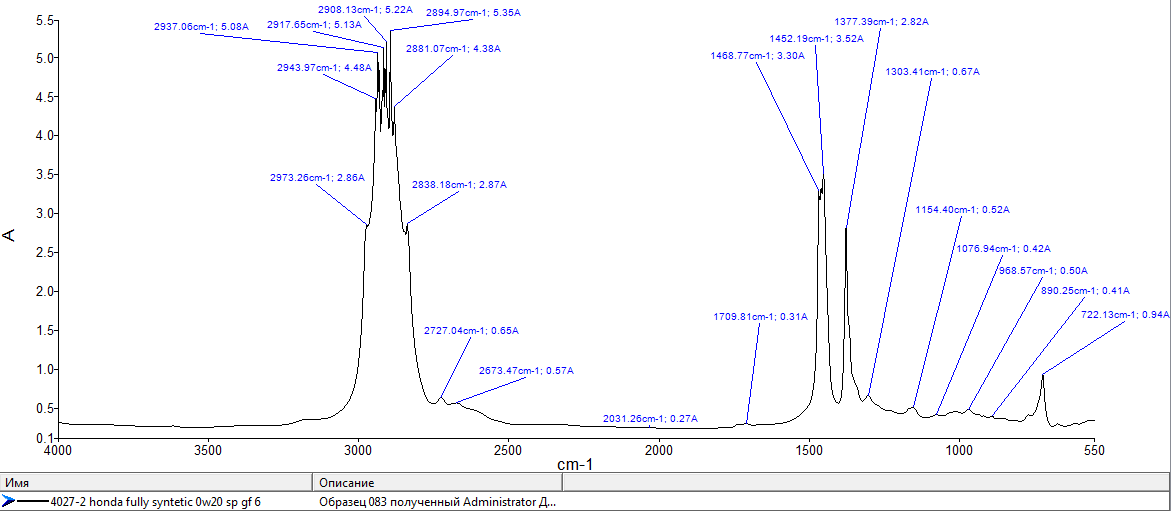

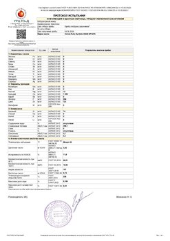

49 минут назад, torcon сказал:
Палево. 0w20 с индексом 157. CCS завалит...
По КВ это вообще тридцатка
Вот это щелочное число... Неужели в Китае настолько хороший бензин чтобы его было достаточно на полную замену? В Якутске с нашим бензином оно бы свалилось вниз уже после 1,5-2 тыс пробега
16 часов назад, Сергей. Н сказал:
Нет конечно, это контрафактный Китай. Такое щелочное ни в одной стране не годится.
1 час назад, Glory сказал:
Дак они там маслом из канализации не гнушаются людей кормить, а вы про машины...
Изменено пользователем dasin
Почему бывают такие масла JASO DL-1 с низким щелочным. Но это для дизелей, катализаторов и хорошего топлива. А здесь просто подделка.
