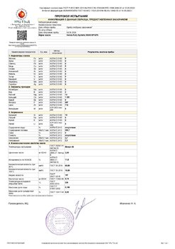

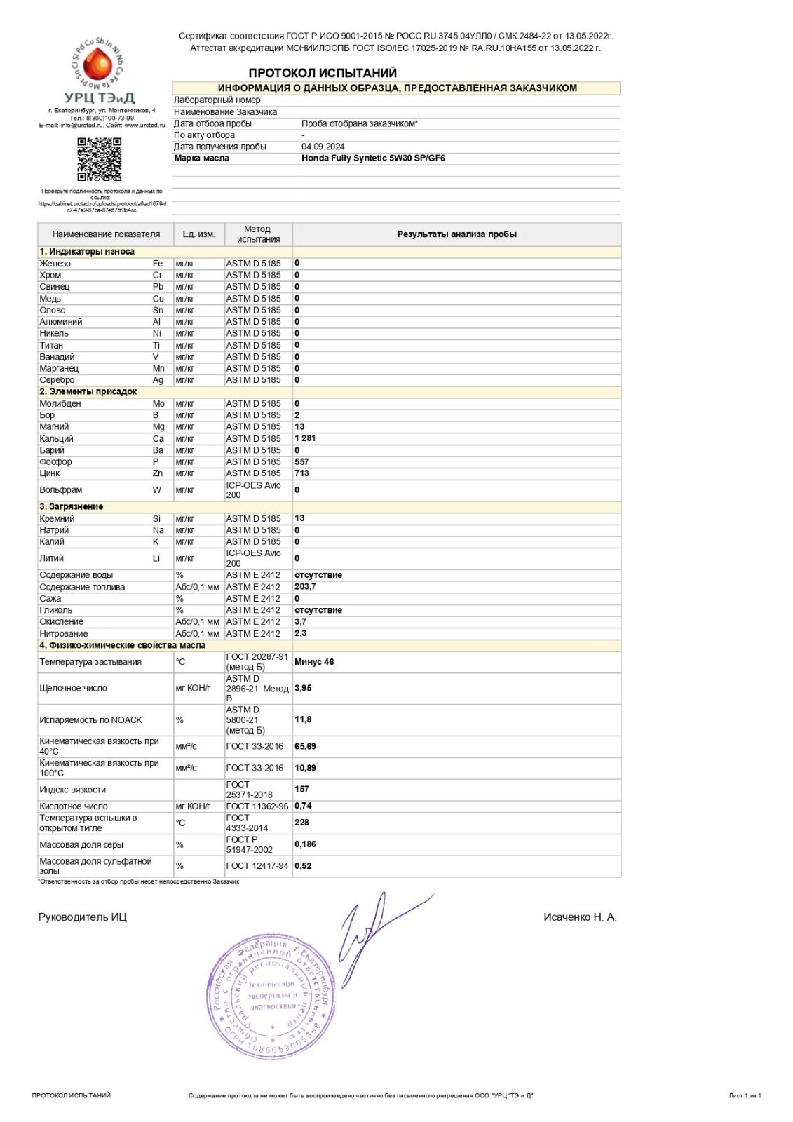

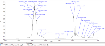

Ну видно же по всем трем анализам, что одна и таже субстанция разлита, а иначе это не назвать...
3 минуты назад, знаток сказал:
О, их три. ))
Предполагаю,что больше,согласно палитре должно быть семь ( как минимум) :sarcastic:

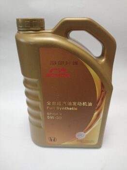

А может эти китайские бадяги – всего лишь китайская подделка?
2 часа назад, Павел-1966 сказал:
В россии точно никто не будет такое делать. В Китае - все возможно. Хотя продавец рассказывает про все степени защиты. Якобы на крышке куар код, который через китайский wechat показывает расположение точек и сколько раз проверяли код. И еще размышление - ЧТО тогда туда налито? Ну типа у нас бы взяли дешевое М8 и залили в канистры оригинала. Но я не знаю подобных масел. Или кто-то с доступом к чистым базовым маслам разливает?
AlexFareva , про М8 это явно была шутка. Но в Китае и не такое подделывают, там вообще всё подделывают. И крупному производству выгодно не спалиться подольше. Вот и эта группа масел хотя и выпрыгивает из допусков по ряду параметров, но заливший эту бадягу в свою машину китаец скорее всего ничего не заподозрит. Во всяком случае, машина не накроется тут же медным тазом. Особенно, если не забывать своевременно масло менять. А в Азии предпочитают не затянутые интервалы.
