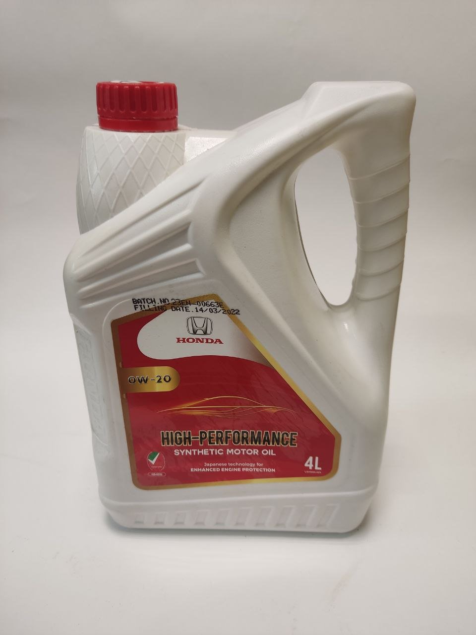

Honda High Performance 0W-20 свежее UAE
Масло предоставлено мной, AlexFareva.

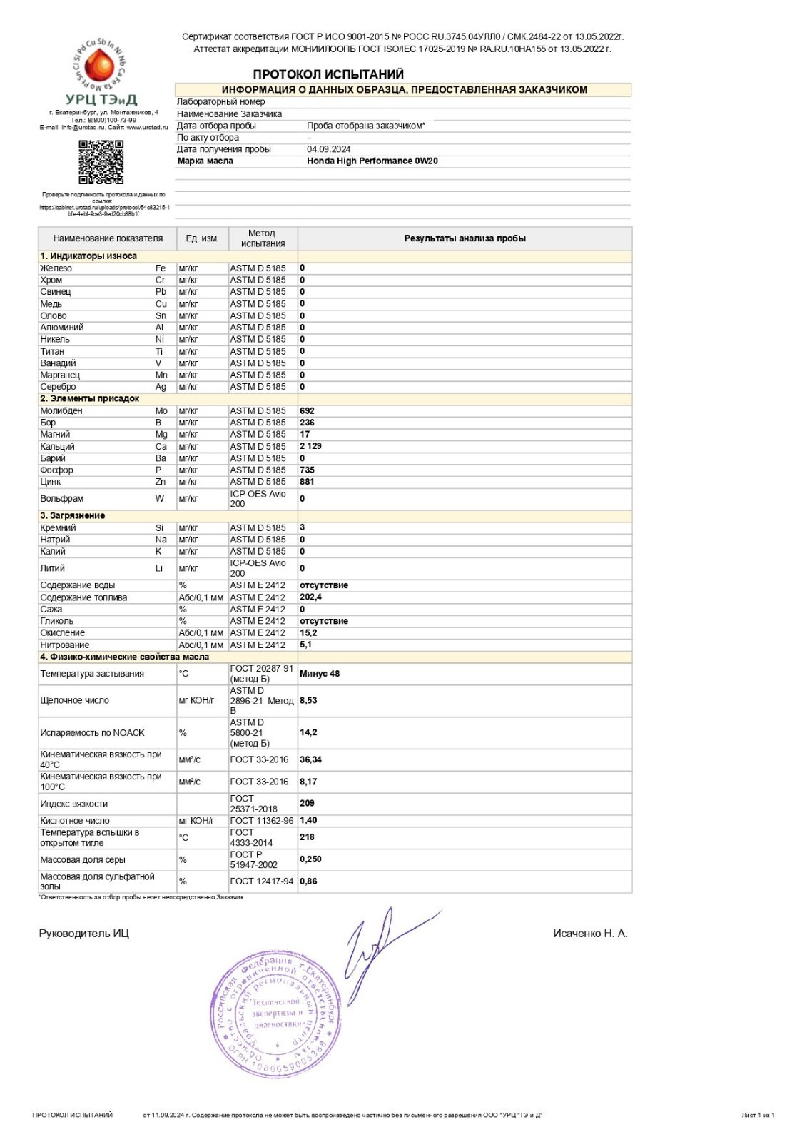

ИК спектр Фурье

Масло заявлено... А вот никак оно не заявлено. 0W-20  и все тут
Неплохое маслище с молибден комплексом. По пакету видно, что оригинал, а не бадяга, как китайские аналоги... А Noack около 14 для таких масел норма. В исправном двигателе гореть не будет.:)
Стандартное ОЕМ масло из Японии. Все по шаблону. Индекс вязкости, окисление, много молибдена.:popcorm:
Отличное оригинальное масло, как будто только из Японии - пакеты такие же, рецептуру соблюдают, даже окисление 15... намекает... Idemitsu Zepro 0W-20 старой версии.
Пока что ОАЭ выигрывает у Китая :)
NOACK 14% конечно ужасен, но что не сделаешь ради рекордов экономии топлива... :)
Самое то для хонды, противоизноска есть, моющий пакет есть, на таком маслице условный фит свои 250-300 тыс спокойно откатает
