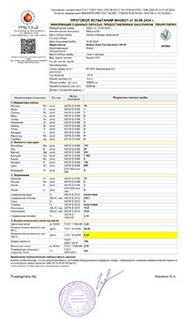

Популярное сообщение Millenium34 398 Опубликовано: 30 сентября 2024 Популярное сообщение Поделиться Опубликовано: 30 сентября 2024 Quaker State Full Synthetic 5W-30 отработка на Mazda CX-5 после 8228км Масло: Quaker State Full Synthetic 5W-30 Автомобиль: Mazda CX-5 AWD 2.0 PE-VPS 2014 АКПП GW6A-EL Общий пробег на одометре: 184852 км к концу интервала. Пробег на масле: 8228 км Моточасы: 217мч Средняя скорость: 38км/ч Израсходованное топливо: 1050л. Доливки масла: доливал несколько раз, в сумме 1,8л. Присутствие отложений в двигателе ДО: нет Присутствие отложений в двигателе ПОСЛЕ: нет Автозапуск по времени: не использовался Автозапуск по температуре: не использовался Наличие чип-тюнинга: нет. ГРМ: цепь Предпусковые подогревы: нет. Системой i-stop не пользуюсь. Период эксплуатации: 29 апреля 2024 по 5 сентября 2024 Срок эксплуатации: 4 месяца Температура эксплуатации: от +15 до +40С Топливо: бензин Лукойл 95 Экто, Тебойл 95 (примерно 50/50%). Режимы: 50% город (без пробок), 50% трасса. По трассе скорости >150, температура масла несколько раз поднималась >120гр (максимум видел 126). Фильтр масляный: Mazda Фильтр воздушный: Goodwill Марка антифриза: Mazda LongLife (заводская заливка) Объем заливаемого масла: 4.2 литра (полный объем с фильтром и сухим картером 4.8л) Отбор масла: слив с картера в ПЭТ бутылку Отбор масла проходил с горячего или холодного двигателя: с горячего. Промывка промывочным маслом: не делаю. Присадки в масло: нет. Присадки в топливо: на пробеге 179250 км заливал в бак для профилактики очиститель форсунок Mazda Deposit Cleaner. Что было до этого масла: 0 - 116500 км - Mazda Original Oil Supra 0W-20 (?) 116500-124000 км - ЛУКОЙЛ Genesis Armortech 5W30 FD 124000-131000 км - ЛУКОЙЛ Genesis Armortech 5W30 FD 131000-138000 км - Shell Helix Ultra 0W-20 API SN Plus 138000-146500 км - Shell Helix Ultra 0W-20 API SN Plus 146500-155500 км - Shell Helix Ultra 0W-20 API SP 155500-163000 км - Valvoline Maxlife 0W-20 API SN Plus 163000-169500 км - Quaker State Ultimate Durability 5W-20 API SN Plus 169500-176500 км - Shell Helix Hybrid 0W-20 API SP 176500-184852 км - Quaker State Full Synthetic 5W-30 API SP (масло из этого анализа) Хочу поблагодарить АндрейDD за спонсорскую помощь в проведении анализа. 11 Ссылка на сообщение
АндрейDD 1 028 Опубликовано: 30 сентября 2024 Поделиться Опубликовано: 30 сентября 2024 (изменено) Мда, судя по вспышке бензина налило, а ведь ещё не зима. В остальном все хорошо, с учётом скоростных режимов, конечно. Без доливки масло бы было уже на грани. Вовремя сменил. Изменено 30 сентября 2024 пользователем АндрейDD Ссылка на сообщение
Millenium34 398 Опубликовано: 30 сентября 2024 Автор Поделиться Опубликовано: 30 сентября 2024 30.09.2024 в 16:38, АндрейDD сказал: Без доливки масло бы было уже на грани. Вовремя сменил. Раскрыть Это получается если чисто город будет еще раньше надо менять? Обычно 7500 км катаю. 1 Ссылка на сообщение

АндрейDD 1 028 Опубликовано: 30 сентября 2024 Поделиться Опубликовано: 30 сентября 2024 30.09.2024 в 16:43, Millenium34 сказал: Это получается если чисто город будет еще раньше надо менять? Обычно 7500 км катаю. Раскрыть Думаю да, без добавления свежего будет ему тяжко. Ссылка на сообщение
Millenium34 398 Опубликовано: 30 сентября 2024 Автор Поделиться Опубликовано: 30 сентября 2024 30.09.2024 в 16:38, АндрейDD сказал: В остальном все хорошо, с учётом скоростных режимов, конечно. Раскрыть То есть не очень если не учитывать гонки? Стоит оставить 5W30 на лето? 0W20, 5W20 не вывезут? 1 Ссылка на сообщение

АндрейDD 1 028 Опубликовано: 30 сентября 2024 Поделиться Опубликовано: 30 сентября 2024 30.09.2024 в 16:47, Millenium34 сказал: То есть не очень если не учитывать гонки? Стоит оставить 5W30 на лето? 0W20, 5W20 не вывезут? Раскрыть Я бы не стал 20ки летом катать. Это масло уже в 20ку перешло. 3 Ссылка на сообщение
