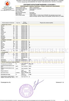

КВ при + 100  7.22 по анализу здешнему

ktth но этот тебойл более жидкий в целом, он вообще нужен в твоей коробке?
Вы не про TLS-LV???

Я там 2 паспорта выложил, они разное масло каждую партию делают :sarcastic:
1 час назад, NameNotReally сказал:
это фирменная фишка Лукойла.
