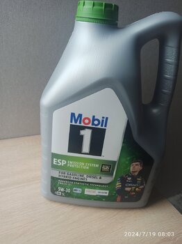

torcon  доброго дня! Еще есть удобная фасовка 5 литров 154297 или . Правда раскупают быстро
Что и требовалось доказать! Мобил, это МОБИЛ!!! Говна не делают....  То, что мы недопонимаем или невидим, так это наша беда.. .
