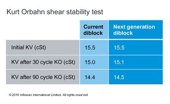

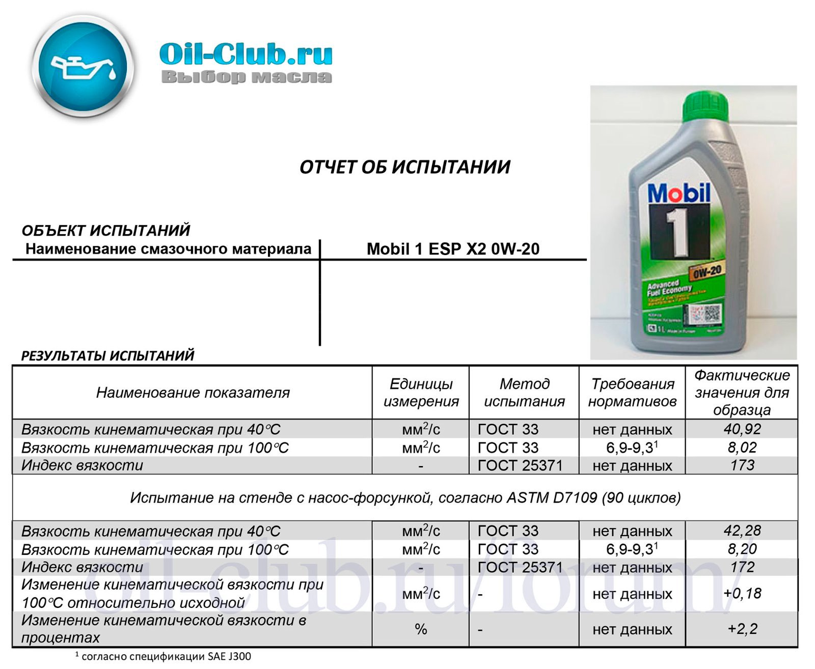

  22.10.2024 в 05:58, torcon сказал:
Как и предполагалось, масло не простое. Здесь используется так называемый "регенерирующий" HSD - диблочный гидрогенизированый стиреновый полимерный загуститель, который "склеивает" обрезанные связи и выстраивает новую полимерную структуру.
За место того, что бы проседать в вязкости, он ее наращивает. :)
Тест Курта Орбана 30 и 90 циклов, видно как вязкость немного увеличивается.
Такое явление мы наблюдали в топовом масле Mobil1 ESP X2 0W-20, когда сделали ему Shear Stability 90 циклов а за место падения вязкости, увидели небольшой прирост.
Вязкость 100С была 8.02 стала 8,20.
Теперь этот загуститель применяется в новой версии ESP Formula. В ранней версии он проседал.
ссылка почитать: https://www.infineuminsight.com/en-gb/articles/the-diblock-advantage/
