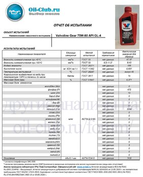

  04.10.2024 в 09:33, torcon сказал:
Зачем столько кальция не понятно. Какая то трансмиссионка для грязных коробок? Уж больно ядреная в этом смысле.

Здесь мы, наверное, просто чего то не знаем. Ибо иногда попадаются трансмисиионки с большим кальцием. Возможно, что некоторым МКПП действительно нужно масло с хорошими моющими свойствами, а т.к у этого масла несколько разных GL4+ указано,  эти требования есть в тех стандартах, и масло должно им соответствовать. Кстати, было у нас обсуждение, почему в некоторые МКПП заводы требуют именно моторное масло, может, эта трансмиссионка как раз альтернатива моторке для специфичных коробок? Вот та тема:
https://www.oil-club.ru/forum/topic/39479-масло-в-мкпп-isuzu-моторное/
Ну и GL3 здесь то же неспроста написано, видать, есть те узлы, где в мануалах прописано, что надо именно GL3, а  обычное GL4 нельзя. Все на уровне ИМХО, естественно. Может, @SL1 что скажет, если знает.

  04.10.2024 в 10:01, SL1 сказал:
Кальций может быть как ингибитор коррозии,
Раскрыть
Я то же так подумал, а в таких больших количествах- может, типа, масло на весь срок службы ? Ну, или для больших интервалов, тыщ на 100 км пробега, или даже больше.

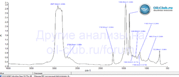

  04.10.2024 в 09:34, gentechnik сказал:
а что за прыщ пик на 1733?
Раскрыть
Эстеры должно быть. Их процента 3 судя по окислению.
Спасибо за анализ.
Обычное масло, ничем не примечательное кмк, по приемлемой цене. Лучше за эти деньги или сильно дешевле купить что-то отечественное.

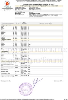

  04.10.2024 в 12:48, voka65 сказал:
Хух е , а вот интересно что указывает на то что в этом масле что оно tranself TRZ; API: GL-4+; PSA B71 2330; API: GL-4+ (tranself NFJ); API: GL-4+ (tranself NFP);
Раскрыть
элементный состав ничего из свойств прямо показывать не может, только косвенно, и то, не всегда. Понимаете, наш анализ- это ЭЛЕМЕНТНЫЙ состав, +некоторые физические свойства, и немножко химических.Видно  только наличие хим. элементов, а какие конкретно вещества здесь- нужен совершенно другой анализ, ценой даже не в десятки тысяч рублей. А еще больше.  И у всех этих допусков есть требования по нагрузке сваривания, пятну износа, и еще масса других параметров.А это то же другой анализ, и самое главное, вы знаете точно требования всех перечисленных допусков? Если да, можете выложить?Думаю, что нет.
Посмотрел анализ NFP ну ничего не совпадет
Раскрыть
А почему состав должен совпадать, если вы про это. Максимум, примерно совпадет вязкость, ну еще пара второстепенных параметров.
