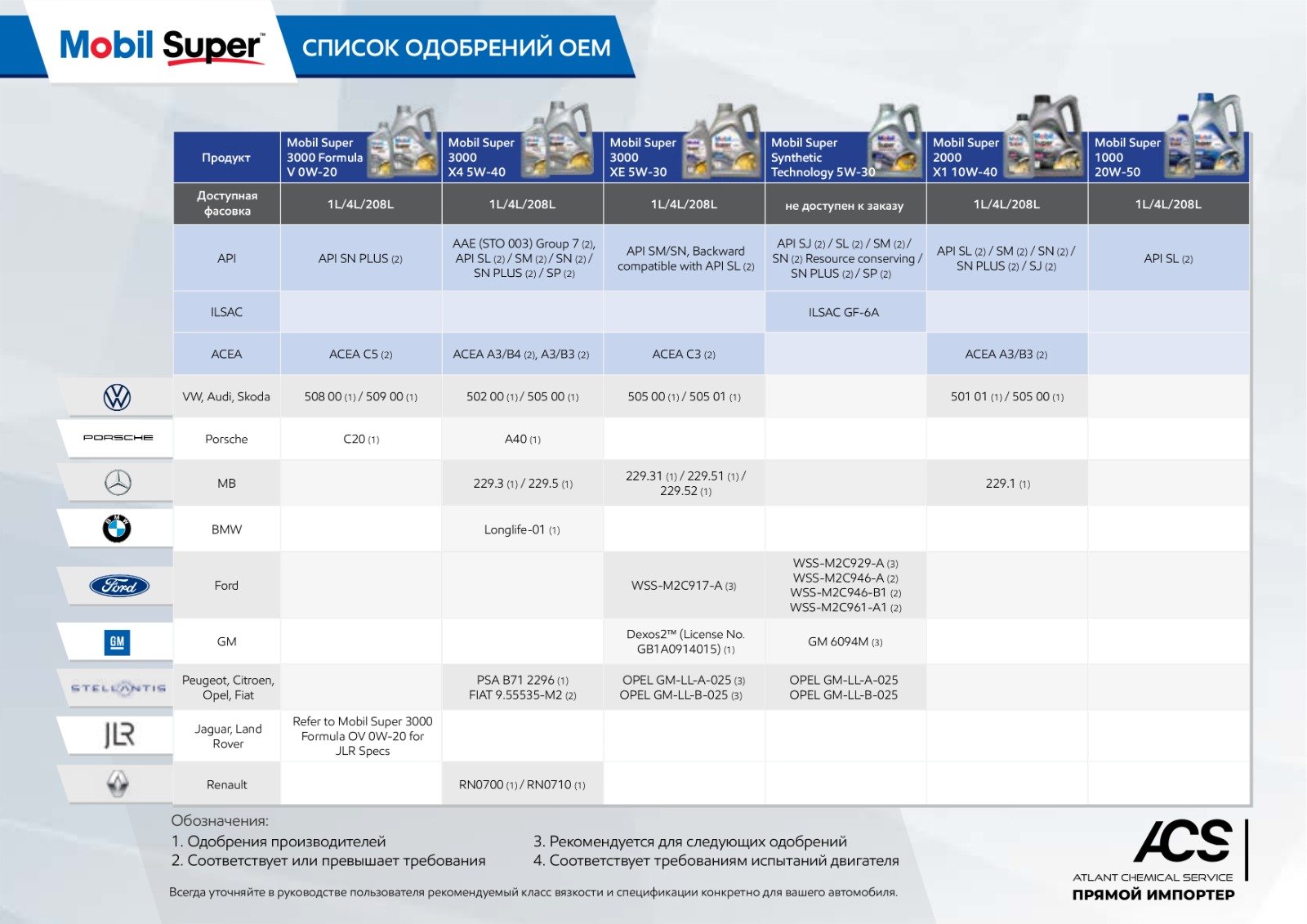

Описание: Данное масло может быть использовано в широком спектре легковых автомобилей, в том числе, где есть требование API SP. API SP — это новый класс моторного масла, введенный в 2020 году, повышает свойства моторных масел категории API SN PLUS в части защиты от LSPI, износа цепи ГРМ, снижения высокотемпературных отложений на поршнях и в турбокомпрессоре, уменьшения объема шламовых и лаковых отложений. Класс API SP допускает обратную совместимость с предыдущими категориями API, вплоть до API SJ 1997г. Предотвращение неконтролируемого возгорания топливо-воздушной смеси (“калильное зажигание”, LSPI). Защита от износа цепи ГРМ. Противостояние нагару на поршне. Сопротивление высокотемпературным отложениям в турбокомпрессоре. Снижение шламообразования. Топливная экономичность. Совестимость с системами доочистки выхлопных газов. Совместимость с топливом, содержащим высокий уровень этанола. Снижение концентрация продуктов износа деталей из сплавов железа.
Спецификации: API SP; API CF; ACEA A3/B4; MB-Approval 229.3; MB-Approval 229.5; VW 502 00; VW 505 00; Porsche A40; PSA B71 2296; BMW Longlife 01; RENAULT RN0700; RENAULT RN0710; AVTOVAZ (LADA cars); Fiat 9.55535-M2; FIAT 9.55535-G2; AAE (STO 003) Group B7.

Сегодня линейка продуктов Mobil не такая широкая,как хотелось бы. Вместе с тем, появляются новинки, к таким можно отнести Mobil Super 3000 X4 5W-40.
Не путать с Mobil Super 3000 X1 5W-40
Mobil Super 3000 X4 5W-40 имеет более высокий допуск МВ 229.5 и API SP, а также Bmw Longlife 01

Dimmy Между 10 000 км на 229.3 и 15 000 км на 229.5 разница есть как раз 1,5
Где прочитать о том, что МВ229.3 рассчитано на 10 тык, а МВ229.5 - на 15?
