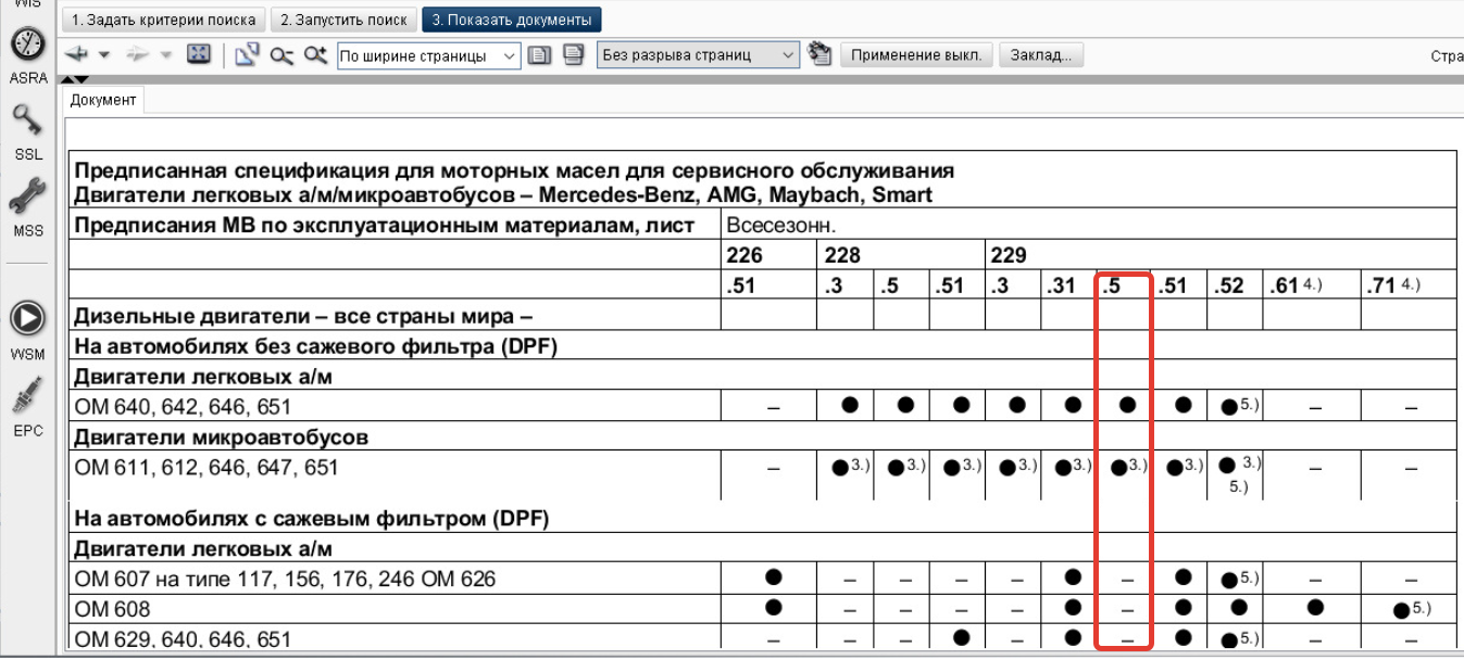

10 000 км и 15 000 км
  17.10.2024 в 12:36, Professionnel сказал:
Раскрыть
По данному скрину непонятно, какой предполагается интервал замены.
Я тоже поискал и мне удалось найти лишь то, что 10000 км - для дизелей.
