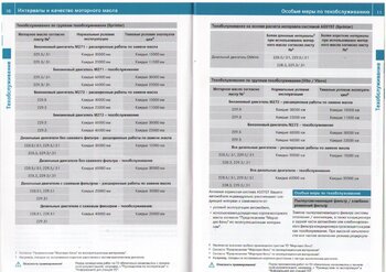

Так мы и не увидели бумажку, где четко написан разный интервал на МВ229.3 и МВ229.5.
Nuclear  от двигателя зависит - см документ
229.5 -увеличенный
229.3 - стандартный
аналогично 229.51 и 229.31

Это совершенно не такая простая линейная зависимость, как вы пытаетесь всем нам здесь сообщить.
выше все написал.
Если будете как аргументы приводить документы МБ Рус - диалога не получится, извините.
Nuclear Есть Руководство по эксплуатации, где все черным по-белому прописано. Рекомендую внимательно изучить

Nuclear производитель техники указывает 15 000 км для тяжелого режима эксплуатации
Professionnel Я ранее уже выложил официальный документ из WIS ASRA. У кого есть вис более новый, может оттуда взять и обновленный документ. Разницу в допусках можете оценить сами.
Я вам уже задавал вопрос, но ответа так и не получил - когда можно будет увидеть анализ этого масла? (какой смысл обсуждать фото канистры))
Balbes_ есть руководство по эксплуатации - это официальный документ
В нем указано 15 000 км и 11 500 км

Не совсем так, масса примеров, где регламентный межсервисный интервал составлял 10.000 км на 229.5/229.51 для дизельных OM642.
